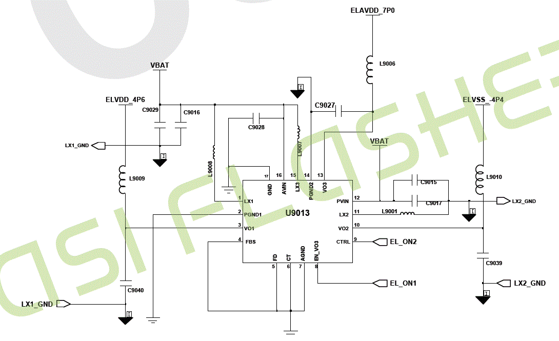

Вроде как распространенная проблема. После воды. DC/DC 1203-008696 не формирует три напряжения на дисплей. Пробую замену на 1203-008348(у которого одинаковая схема включения), снятую c Samsung S6 Edge G925F. Не выходит, вторичные надлежащие напряжения не формируются. Не могу найти отличия этих двух DC/DC(по току отличаются?).
Может, кто помнит, какие сигналы включения(EL_ON2,EL_ON1) должны быть у этих преобразователей?(придавливаться в "0" или же уровень в 1,8V для включения).

Еще раз поставил 1203-008348 с донора G925F. В общем-то, в отличие от родного 1203-008696, у которого напряжения по нулям, этот DC/DC чего-то "пыжится", ELAVDD_7.0V выдает на уровне 0.8V, ELVDD_4.6V и ELVSS_-4.4V вообще доли одного вольта. Это он так по мощности на замену не подошел?(можно предположить, что экран от SM-A510F должен потреблять значительно больше, нежели экран от SM-G925F)

Здесь еще не дает покоя, что родной преобразователь ничего не выдает, а 1203-008348 чего-то пытается. Плата должна увидеть дисплей на уровне связки проц.- дисплей. А что касается DS/DS, вроде должно быть проще, сигнал EL_ON1 во время попытки включения дисплея выдает 1.8V; вроде как должен включиться преобразователь, а нет, вторичные напряжения не появляются(если конечно он включается верхним уровнем) |

В общем-то, еще повозившись с этим телефоном, делаю вывод, что не тянет преобразователь от SM-G925F. Считаю, что включается преобразователь сигналами EL_ON2,EL_ON1 именно верхним уровнем 1.8V. На примере телефона SM-G925F, пользуясь его схемой...Сигнал включения преобразователя EL_ON1 - ни что иное, как ворачивающееся от дисплея формируемое основным КП напряжение 1.8V VDD_1P8_UB. После старта вторичное напряжение КП появляется в любом случае VDD_1P8_UB, которое идет напрямую в дисплей. Если дисплей подцеплен через разъем, то возвращается уже в виде EL_ON1 на включение DC/DC(то есть, это не сигнал процессора!). В схеме SM-G925F еще стоит маленький преобразователь, который в случае появления сигнала EL_ON1 посылает сигнал DISPLAY_DET напрямую в процессор.
Наблюдаю следующее: после старта телефона от дисплея тут же приходит уровень сигнала 1.8V EL_ON1(через короткое время приходит от дисплея и сигнал 1.8V EL_ON2). DC/DC пытается стартовать, тут же появляются вторичные напряжения, сперва прыгают вроде повыше, но просаживаются до уровней ниже одного вольта, которых явно недостаточно, что зажечь Amoled.

Поставил 1203-008295 от SM-A500F. Итог: напряжения не формирует совсем(как и стоящий оригинальный до этого). Поставил 1203-007408 от gt-n7100. Итог:появилось полное(не просевшее) напряжение AVDD 7.6V, но остальные два VNEG и VPOS по нулям(должны быть по умолчанию во время запуска -4V и 4.6V соответственно). На 1203-007408 есть даташит. Это TPS65632A. По току AVDD 7.6V 30mA(видимо подходит), VNEG и VPOS до 300mA(возможно по мощности не тянет) |

Подкинул 1203-008527 от SM-J120, с маркеровкой на ней DOS01, очень смахивающую на драйвер Amoled https://ru.aliexpress.com/item/2pcs-lot-FOR-Samsung-A5100-A9100-A7100-A8000-LCD-backlight-control-IC-DDS01-16pin/32749948806.html Итог:нет вторичных напряжений. Здесь вообще запутался. Оставил я уже пока этот контроллер. Отцепил дисплей. Пролистал еще раз внимательно даташит на TPS65632A от gt-n7100(думаю, если все эти контроллеры и отличаются по току(мощности), то логика работы одинакова). Подал сигналы включения(верх. уровни 1.8V) на выводы EN1 и EN2(CTRL). В итоге нет напряжений(кроме вывода ELAVDD_7P6-кратковременный скачок во время запуска). Вообще неясно, что мешает запуску контроллера? Дисплея(нагрузки) нет, управляется только тремя выводами(EN1 - включение вт. напряжения 7,6V, EN2(CTRL) - включение напряжений 4,6 и -4V + программный вывод(видимо регулировка яркости) регулирования отриц. напряжения, SELP2 - на массе по умолчанию - переключен в 7,6V(верх. уровень включает 5,8V).
