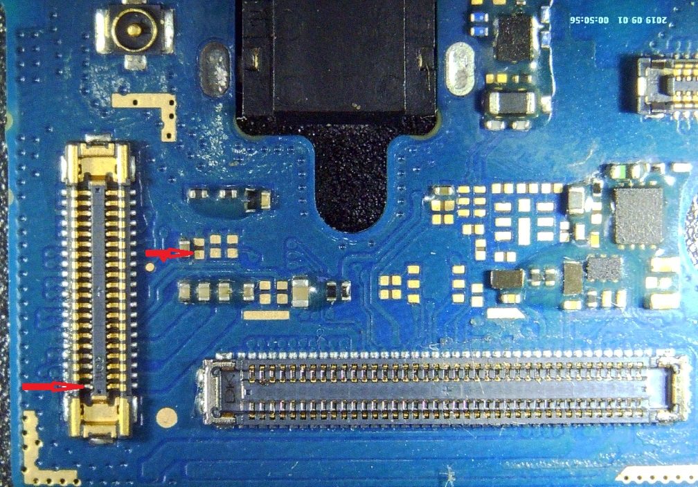

Сообщения: 15928
Электроды там под стеклом там где лампочки подсветки пиктограмм.
За 1000 многовато там только еммс можно куда то использовать и то она на компаунде ещё снять попробуй.
ДОБАВЛЕНО 07/05/2022 15:54
В низу платы должен шлейф пристёгиваться чёрного цвета вот он к этим электродам и идёт |

Спасибо, но, воопче-то вопрос был про использование его как исправный: я экран заменил, - кроме двух кнопок всё работает. То-есть - реально-ли их поремонтировать?
n max писал: | В низу платы должен шлейф пристёгиваться чёрного цвета вот он к этим электродам и идёт |
То-есть - это отдельный шлейф к двум кнопкам? |
