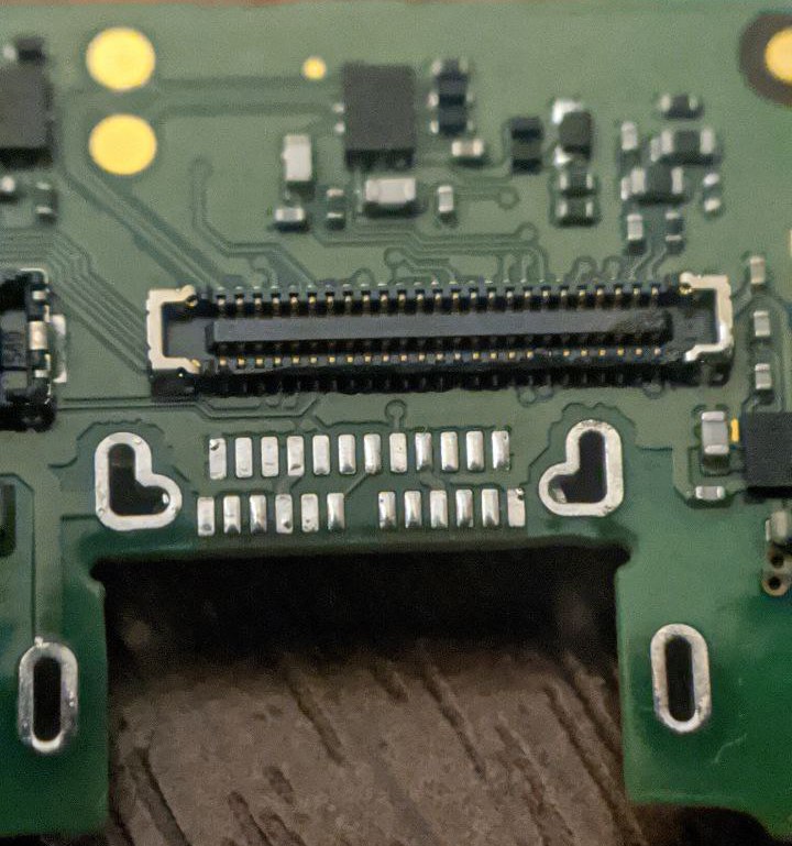

Всем привет,принесли в ремонт данный аппарат после падения,тел не как не риагировал на зарядное и кнопку включения.
Видно было что экран повреждён, снял экран ,разобрал тел . Плата визуално целая .чистая вопросов нет .
Скачал документацию на него ,и в результате вышел на КП телефона, пропаял его феном с FlusPlus, качнул на шариках микросхему КП.
ДОБАВЛЕНО 28/10/2022 17:07
Телефон ожил ,компом определился ,пошла зарядка (по усб доктору всё ок) . Решил заказать новый модуль ,модуль пришёл я его поставил .
В итоге экран работает а сенсор - есть фантомные нажатия, пробывал прошивать ,скидывал и т.д.
То нормально рботает то глючит .
Подскажите по поводу КП телефона?Если с КП проблемма какая -осталась возможно такое поведение или за это отвечает какая -то другая микруха .может тоже отвал? Ну или прошивка ? хотя прошивал бесполезно.

alexsey_84, когда то была подобная хрень,оказалось,что ревизия не совпадает,оказалось,что на ту модель (в моём случае был Xiaomi) ишли модули с разными ревизиями.Возможно это и не твой случай,но если старый модуль остался,сравни цифры на шлейфах. |

alexsey_84, возможно есть смысл поискать на плате контроллер тачскрина,скорей всего должна быть деталь отвечающая за работу тача. |

Контроллер тачскрина стоит на дисплее,от него квадратная шина идёт в проц из контроллера питания на его идёт питание 1.8 вольта.
Скорее всего модуль кривой поэтому и сам срабатывает-брак то есть..Отклеить и глянуть как он себя поведёт если не полегчает то модуль под замену. |

alexsey_84, привет! Продавану нельзя верить ни при покупке, ни после покупки! У них даже голимый брак, с трещинами и сколами, переклей, вместо OLED будет LCD и то продаван скажет, что это 100% оригинал OLED! Теперь этот модуль можеш оставить как тестовый, и заказывать новый моуль или лучше как я делаю, заказываю у СЦ (не путать с АСЦ)!
vbonev10, добавлю. Не только не снимая плёнок, хотя это бывает требуеться, как на самсунгах или хонорах, там на корпусе есть ламельки заземляющие, если модуль задней металлической пластиной не соприкоснёться с ламелями, то сенсор может либо тупить, либо вообще не работать! Сам так попадал не один раз, пока в СЦ по знакомству на пальцах не обяснили.

Сравнить надписи на чёрной микре что на шлейфе это и есть контроллер тача-бывало его перекидывал с родного-когда душа секса хотела |
