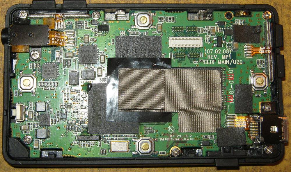

iriver clix2 (u20), не включается.
ildar.k
Сообщения: 14
Сообщение #1 от 19/08/2012 13:45 цитата
Плеер не включаеться, через компьютер был виден как внешний накопитель, сейчас уже вообще не включаеться т.к. сел аккумулятор,
Зарядил немного батарею, теперь при включении мигает экран и на экране остаются мелкие полосы в верхней части экрана. На кнопку выключения регирует исчезновением этих полос с экрана.
Компьютер никак не определяет плеер.
На плате сзади есть контрольные точки и на одной написано boot_mode, пробывал замыкать но минус но ни чего не происходит, пробывал перед подключением к usb и во время подключения, результата нет.
Флеш память стоит K9HBG08U1M-Samsung, пробывал замыкать io/00 io/01, так же без результатно.
