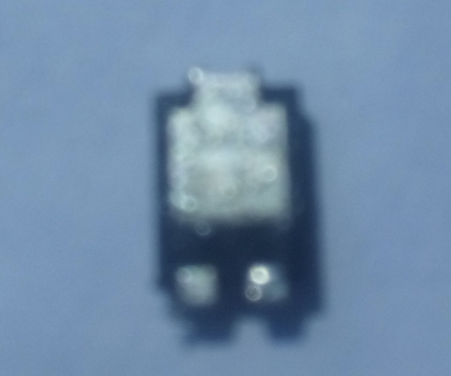

Доброго времени суток.
Колонка ориг. После переполюсовки. Из сгоревшего один диод, и шим зарядки. В нем дырка. Из видимых обозначений OFB T? 851 ckvq
Гугл молчит, или плохо искал. Может кто сталкивался с таким и знает чем заменить ? Буду признателен. Заранее спасибо. Корпус микросхемы QFN25[/b]

Оптимальный вариант купить, в китае плату зарядки и установить.

~VAMPIR~, посмотри datasheet на BQ24617RGER
Корпус точно QFN25?

Корпус если точнее, то VQFN24
25 я посчитал подложку. Даташит гляну.
