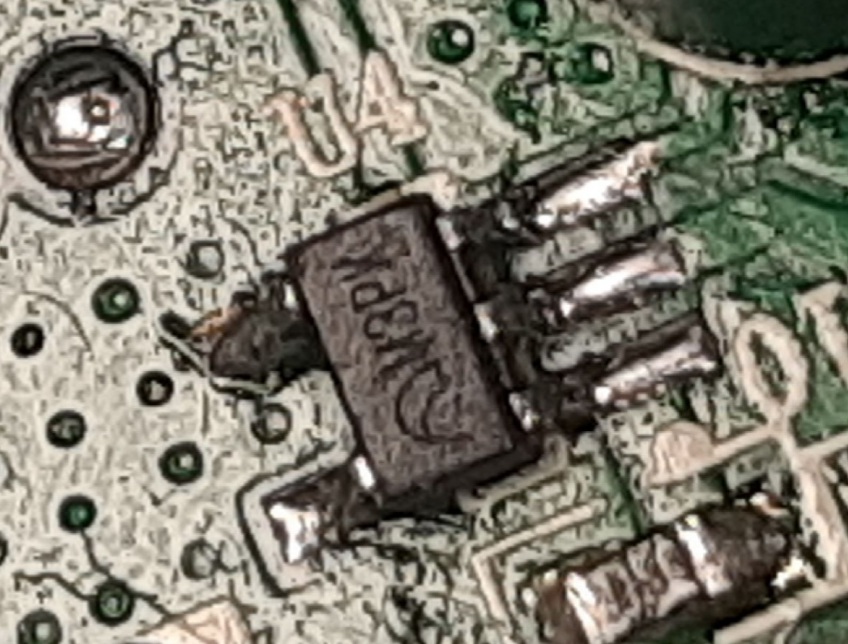

Доброго дня.
Достались мне Sony WI-C600N бывшие в употреблении. Думал буду пользоватся, но увы, они не подключаются к Bluetooth на разных телефонах. Батарея заряжается, индикаторы работают. При включении приятный женский голос на английском говорит "Power on", " Power off", а также "Bluetooth pairing", моргает синий светодиод, но блютуза не видно.
В наушниках есть NFC. При прикосновении телефоном NFC срабатывает и предлагает подключится, но спустя несколько секунд появляется сообщение "Не удалось установить сопряжение с WI-C600N".
Согласно мануалу к наушникам делал Reset и Initializing. Видно, что сброс идет, но результата нет - не подключаются.
Вскрыл крышку. На плате видны окислы - чем то залили, очень похоже на парфюм, т.к. есть характерный запах.
Наушники построены на чипе Qualcomm CSR 8675 с интегрированным модулем Bluetooth. Т.е. блютуз в этом чипе, но т.к. наушники включаются и подают признаки жизни, предполагаю, что он исправен, вероятно дело в периферии или антенне. Вероятно ошибаюсь...
Прилагаю фото платы с микроскопа (по ссылке фотографии в большем разрешении: https://dropmefiles.com/WCrS1. Опыта ремонта такой мелочи у меня нет, но готов попробовать. Как думаете, исправить можно? Могу сделать дополнительные фотографии и измерения. Буду рад помощи, хотелось бы поюзать наушники.
