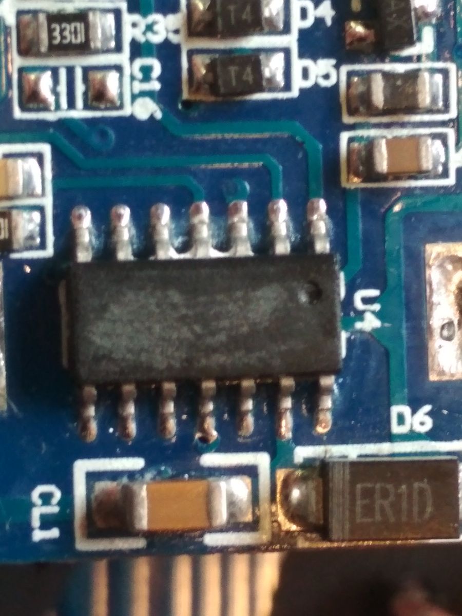

Всем доброго дня. принесли сегодня данный усилитель с проблемой уходит в защиту. С начала думал на транзисторы, но они рабочие. включил без них, в защиту не уходит. В паял обратно и откинул резисторы с затворов транзисторов, в защиту так же не уходит. Пошел по цепи кто управляет транзисторами уперся в микросхему на которой затерта маркировка(Микросхема находится под радиатором) Что это может быть за микросхема? сигналы на транзисторы уходят 6 и 12 ноги.
  IMG_20171003_115406.jpg  154.1 КБ  Скачано: 396 раз(а)

Балакин Денис, сравни включение с IR21844S

По распиновке прям она, и питание и выход сходятся. Спасибо за помощь, буду ставить ее)))
