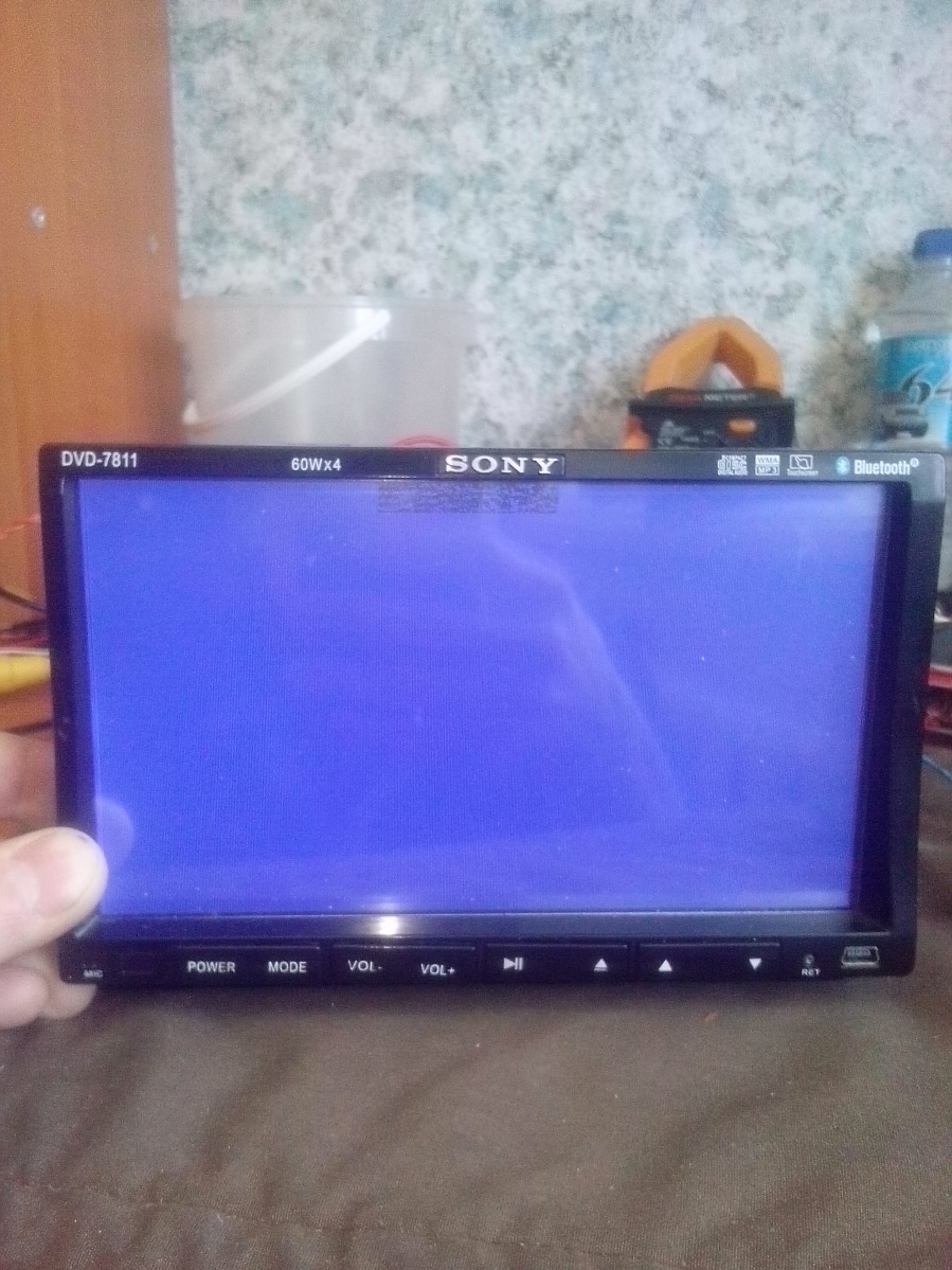

Всем привет.
Начну сначала. Магнитофон не хотел вкл, стал проверять тестером. Оказалась неисправная кренка UTC 78D05L не давала 5 вольт на процессор STM8AH. заменил ее новой кренкой. Все ВКЛ. Стал дальше проверять напряжения: Ткнул пюсовым щупом в кварц 12000гц, пропало изображение и загорелся синий экран.
Рядом с этим кварцем стоит микросхема MTS 720C-T-LF (100 выводов). Проверил по даташиту все питающие напряжения этой микросхемы 2,5v/ 5v/. На все необходимые выводы приходит 5v. А на выводы которые должны прийти 2,5V приходит 1,9v (мож в этом и проблема?)
Обвязка вся живая.
Кто что может подсказать? Спасибо заранее.

1.9 маловато будет! Смотри откуда делается эти 2,5 В, емкостя тоже желательно посмотреть. Было такое, емкость села и под нагрузкой просаживалась напруга

richard34, Так и должно быть, на MST720C-1.9V на MST720A-2.5V . Без DVD привода и будет синий экран.

Спасибо Вам громадное ДядяЮра, подключил DVD привод и сразу все заработало.
Еще раз проверил питание с DVD приводом как вы и написали на MTS 720C-T-LF -1,9V. классно! подшучивать, дразнить
