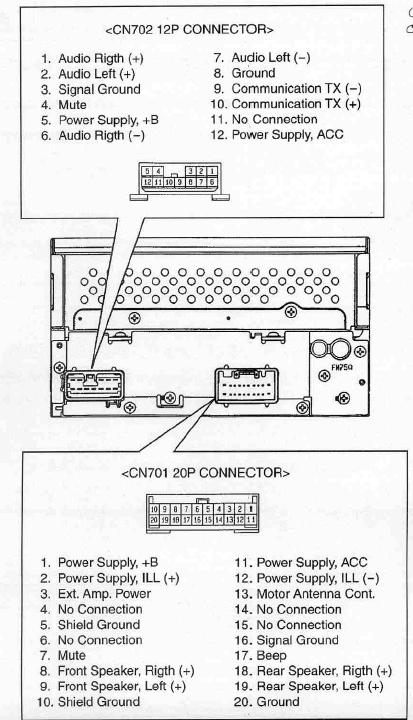

Подскажите распиновку разъёма питания автомагнитолы TOYOTA 86120-53120 .Стаит в лексусе. шок

А что, здесь - http://teletehnika.info/articles.php?id=172 - не нашёл?
wawan07
Сообщения: 147
Сообщение #3 от 29/01/2009 11:18 цитата
СПАСИБО НО ТАМ НЕТ !!!!!!!!!! равнодушие недовольство, огорчение улыбка

Ты бы фотку разъёма вывалил, и поточнее модель лёхуса указал, по докам можно бы было попытаться посмотреть

Вот фото.
Paganel
Сообщения: 523
Paganel
Сообщение #13 от 18/02/2009 19:09 цитата
Похож?

Блин это уже не первая тема такого образца.Наверное в следующей кто будет создавать тему такого класса.Сразу выкладывал фото, на сегодня в каждом доме есть фотик.И может в правилах указать, правда их всё равно никто не читает.А то 20 дней найти 3 вывода жуть

Люди добры , помогите с распиновкой пожалуйста. Тойота cd-1530+08600-00018 на teletehnike and Sekame не нашел. ТЕМА ЗАКРЫТА
ДОБАВЛЕНО 20/03/2009 23:29
Добавляю фото.

serg9974 писал:
на teletehnike ... не нашел.
Пятый сверху (по ссыле, что я приводил) - разве не он?
Серж66
Сообщения: 5771
Серж66
Сообщение #18 от 21/03/2009 08:43 цитата
Paganel, ну он не похож переверни для него картинку что бы выводы совпали.
serg9974, что тебе мешает найти кондёр по питанию причём это делается не рабирая аппарат и как писалось на многих форумах через резик 1 килограм найти второй вывод.
ДОБАВЛЕНО 21/03/2009 09:46
только что посмотрел на телетехнике есть он просто ты ищешь чтобы было написано как на твоей магнитоле.Это твоя ошибка.
