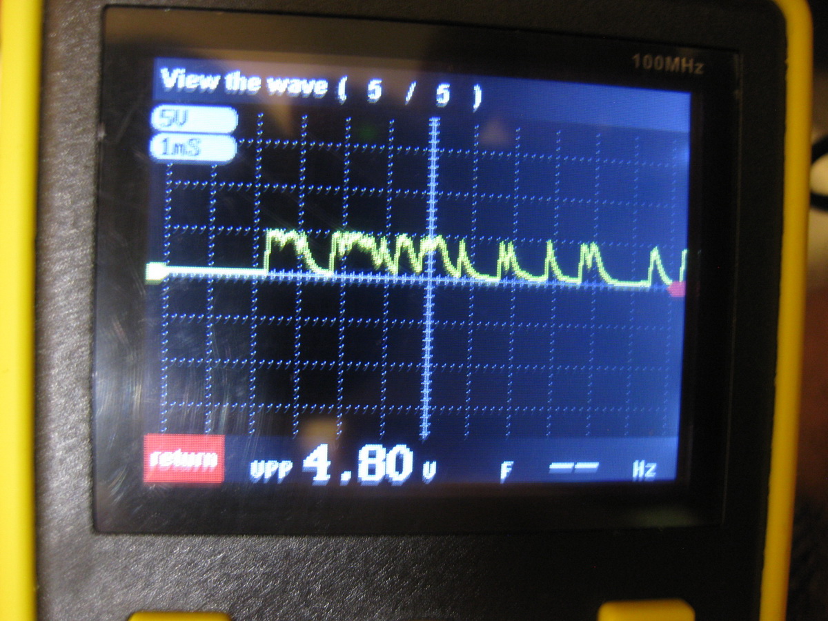

Сообщение #6 от 02/11/2020 05:48 цитата
Freddy писал:
По USB если напруга есть и связи целые
у меня аналогичная Trevi HCD 5706
перестала читать USB определяет флешку, что-то пытается но трек не играет.
Осциллографом измерил напряжение на выходе USB:
белый - 10mv
зеленый - 380mv
красный - 4.6v
есть отклонения?
ну и еще интересует как сделать на ней AUX вход
