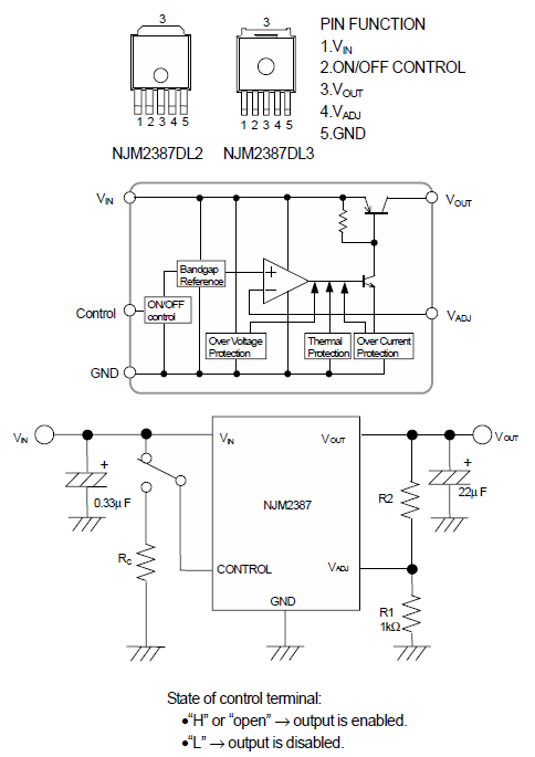

Моргает "дежурка", а магнитола не запускается. Меняли микруху, но не она виновата, остался лишь ключ-стабилизатор(а может и не так называется) 2387А (корпус СМД на 5 ножках, лежачий), производитель и марка не известны. Где достать и есть ли аналоги?

Посмотрите картинку:
  NJM2387.PNG  44.18 КБ  Скачано: 1118 раз(а)
