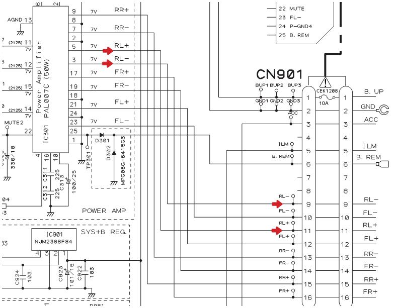

MYSTERY MCD-583MPU накрылся генератор авто. микруха УНЧ разлетелась .нужна схема или маркировка УНЧ
Серж66
Сообщения: 5771
Серж66
Сообщение #2 от 01/04/2010 18:23 цитата
наверное tda7377
sergeisam
Сообщения: 465
sergeisam
Сообщение #3 от 01/04/2010 18:25 цитата
В аппаратах такого типа, обычно, применяются микросхемы типа TDA7384.По даташиту сравнить распиновку и печать.И не помешало бы фото или тип корпуса.

Если мне не изменяет память ( была такая в ремонте), можно ставить TDA7374 , TDA7384 ,TDA7394 ,PAL002 они аналоги только мощность разная , а последняя подороже ставится в Панасониках .

Эдис
Сообщения: 14
Сообщение #8 от 02/04/2010 15:12 цитата
как ни странно подошла TDA7377 .на аппарате написано 4-50вт ,а эта микросхема 4-10вт .бывает и вот так.всем большое спасибо!

Zyxel
Сообщения: 371
Сообщение #14 от 29/08/2012 13:22 цитата
411i6470r писал:
TDA 7381, 7382? 7384, 7385 (самая рекомендуемая), 7386, 7560, 7850;
PAL 005, PAL 007;
LA 47501, 47505,47516, 4743K , 523.
все вышеперечисленые микросхемы - зваимозаменяемые. из личного опыта. по крайней мере - заместо всех перечмсленных - устанавливал TDA 7385 - без проблем.
шо за фигню пишете pal007 вобще у нее больше ног. и она никак не лезет. по корпусу.
