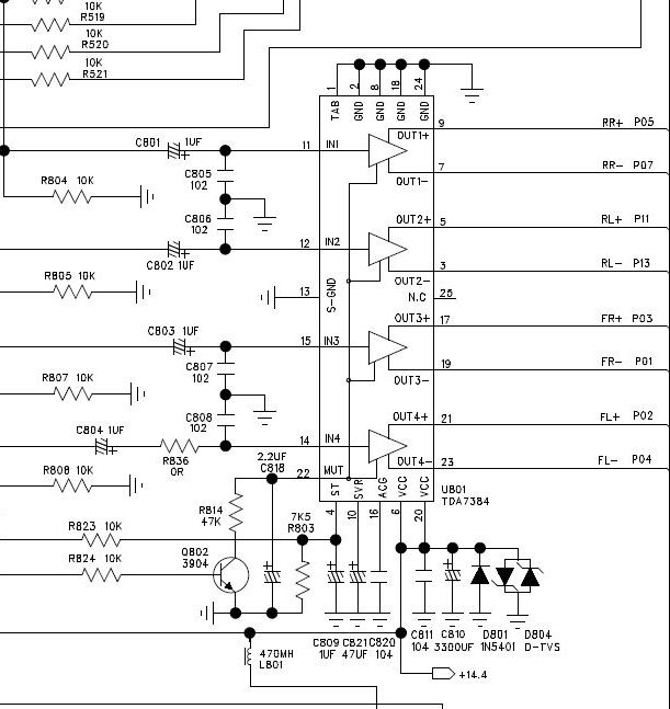

Сказали, что подключили видимо не так из-за чего задымила.
Включил (на свой страх и риск), работает, но звука нет.
Видимо ёкнулся проц звуковой, а как его проверить не в курсе. Не сталкивался с этим ещё.
Как можно узнать идёт ли сигнал с ЦП на звуковой проц и как его вообще проверить жив ли он?

TRIPLEX, что за вопросы? В таких случаях первым делом проверяй приходит ли сигнал на УНЧ и если да, то меняй УНЧ.

Случайно лит С810 не вздуты ? Да и на самой микрухи питания есть ли ? А если есть напруга питания то есть ли напруга на 7,9 ,5 ,3 ,17, 19, 21, 23 выводах ???

Сообщение #7 от 12/11/2010 10:15 цитата
9-10,20
7-10,20
5-6,95
3-6,95
17-11,20
19-2,88
21-11
23-10,70
на минусе левого фронта дорога отгорела. Даже и не заметно. У системного гнезда обрыв.
похоже 7313 на замену всё таки. Минусов с неё не выходит совсем.

Минусов и не должно Это просто подключения динамиков так указанно , что минус динамика надо соеденить с минусом указанный на магнитоле А с микрухи ( при исправной микрухи ) должно быть на выходе напруга равное половине значения напруги питания !!! Ну к примеру если напруга питания 12 вольт то на выходе микрухи должно примерно
6 В--6.5 В ( на любых из выводов 7,9 ,5 ,3 ,17, 19, 21, 23 ) А микруху 100 % под замену !!!

Заменил 7384. Стояла 7386.
Звук появился. НО!
На Front Left (21, 23 ноги) и Rear Left (5, 3) звук еле слышно даже на громкости "30", ухо к динамику подставляешь и еле-еле шепчет. На двух др каналах играет как обычно.
Замерить ни чего не успел, т.к. рабочий день уже подошёл к концу улыбка
PS: дорожка была прогоревшая именно на плюсе Front Left

Кружок "умелые руки". Берёшь осцилл в руки и меряешь входные сигналы,при их наличии и отсутствии на выходе,делается вывод об исправности 7384(довольно много брака)

Аппарат готов.
Обрыв дорожек на 14, 15 ноги. Заодно и 11, 12 пропаял.
Часа 4 работы, полёт нормальный.
