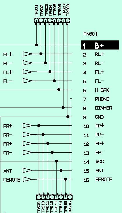

Здравствуйте! Пришёл авто- LG TCD-100R без разъёма подключения, для проверки работоспособности и приобретения разъёма. Купил похожий разъём , но не по всем пинам провода.
Сейчас это неважно. Поиском находил информацию подключения по цветам. Не определился. Составил прилагаемую карту подключения. Управление подсвечивается, на кнопки не реагирует.
Если не можете дать ответ-НИКУДА не посылайте. Не пойду. Времени оставил в поиске ….Посчитайте за труд приложенные фото.
Вопрос: назначение проводов-
Белый-неисправность
Белый/чёрный-дистанционный (думаю АНТЕННА)
Оранжевый- недостаточность питания
Все они задействованы, то-есть прозваниваются. На каких ногах ЧТО !?

Проблема решена прилагаю фото распиновки
Верхний ряд:
6 нога через 10 кОм +12 и А/М стала управляться
7 нога 0/+12v
8 нога 0/+12v
Нижний ряд:
6 нога 0/+9v
7 нога +5v/+5v
ДОБАВЛЕНО 04/09/2011 10:44
pabel, Спасибо! |

pabel
Сообщения: 5471
STANISLAVR,
Не принимается .
Зря на тебя время тратил,скачивал....
Вот как должно быть и без всяких сопротивлений.- |

Alexasha
pabel
Сообщения: 5471
Тебе на будущее-
ДОБАВЛЕНО 04/09/2011 21:02
Alexasha, Сань извини,не увидел твоей фотки. |
Alexasha
Твоя лучше |
pabel
Сообщения: 5471
Я знаю,поэтому и извинился. |
