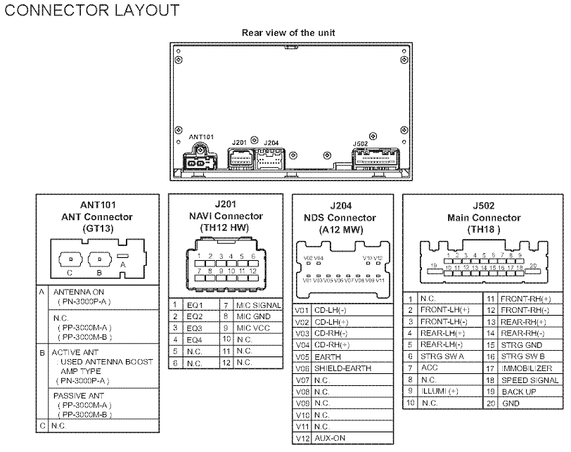

Clarion PN-3000P (cy13с)- где в схеме взять +12в. для САБа ?
albatros3
Сообщения: 11
albatros3
Сообщение #1 от 12/05/2013 09:58 цитата
- где в схеме взять +12в. на включения САБа ?
1 - думал с 4-ой ножки ТА8275Н - но там весит постоянно . вне зависимости от нажатия кнопки OFF/ON
2 - на запитки антенны то-же весит 12в. вне зависимости от нажатия кнопки OFF/ON (зависит от АСС)
может кто подскажет или даст схему аппарата...

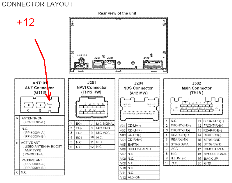

Сообщение #2 от 12/05/2013 10:07 цитата
возле антены есть управление.

Сообщение #15 от 13/05/2013 00:35 цитата
Отметил,только без фанатизма,на искру НЕ ПРОБОВАТЬ, там пред слабенький,если нет желания разбирать аппарат.

Сообщение #16 от 13/05/2013 07:14 цитата
jurij+ как я писал в шапке темы у меня на этом контакте постоянно +12в. (при подаче АСС)
я думаю это связано с активацией BLUTUSa
(+4.5в. - на 4 ножке ТА8275Н вне зависимости от нажатия кнопки OFF/ON думаю проблема от активного BLUTUSa)
может кто подскажет в схеме точки куда подключить ключи на включения САба
