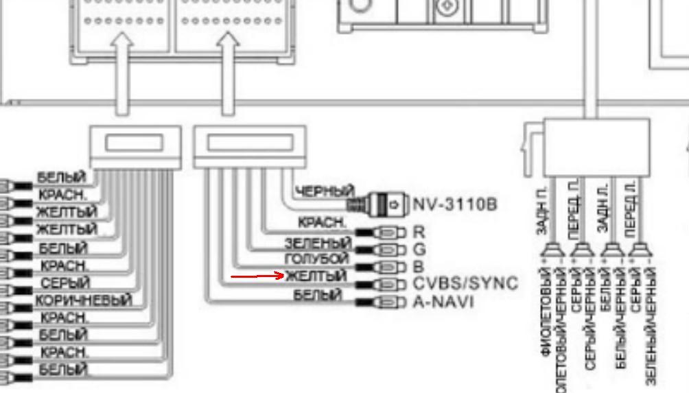

Имеем аппарат VARTA V-AVM651F к Форду.
Разъёмы сзади на фото, может есть у кого распиновка дополнительных разъёмов - нужно подключить телевизор в салоне и камеру заднего вида

Bartow, у тебя же всё расписано на фото
  ВАРТА.jpg  55.81 КБ  Скачано: 797 раз(а)
  ВАРТА2.jpg  54.1 КБ  Скачано: 751 раз(а)

Да в том то и дело, что самих "шнурков" нету!
В принципе всё можно вычислить, но возможно придётся магнитолу разбирать...

Зачем, интересно? Выход на монитор смотрится осциллографом, вход камеры вычисляется тестером по нагрузочному входному резистору...
а разъёмы есть или их тоже нет? подмигивание
