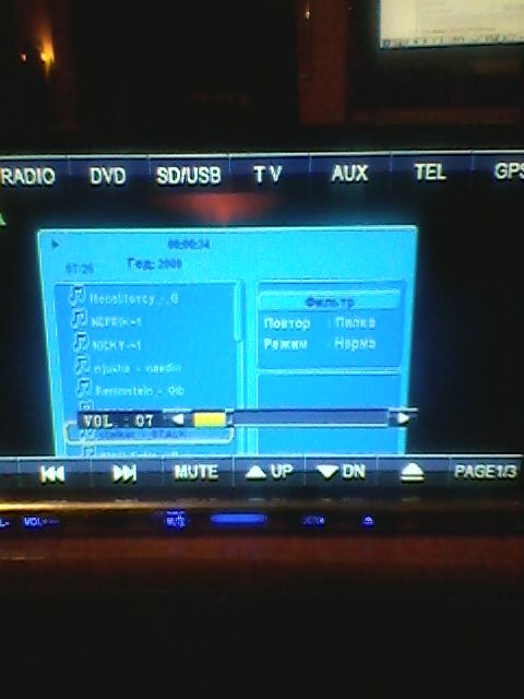

Здравствуйте, прошу помощи с данной магнитолой
Pioneer avh-p7800dvd. Магнитола с американским шагом радио.
есть по ней несколько вопросов.
1) помогите переделать шаг. сам изучал форум, вроде понял что надо искать пин с MODE или MODEL, но в моем случае все немножко запутаннее.
АМ состоит из ГУ и хайд юнита, тюнер как раз находится в хайд юните, а проц находится в ГУ, вроде все понятно, разбирать ГУ и искать ногу нужную, но дилема вот в чем, имею вторую голову полу-рабочую (под Россию, при выезде монитора начинает мигать подсветка панели и монитор не показывает.) так вот когда я подключаю эту голову, то шаг не меняется, щелкается так же 100.1 100.3 100.5 и т.д. что натолкнуло меня на мысль что искать надо либо в хайд юните, либо в самой панельке?!
2) в сервис мануале, на страницах 40, 41 показаны разьемы для подключения, разобрав юнит, я нашел на нем переключатель, обозначен он на схеме S8251 и в моем случае он стоит в положении А, люди понимающие схемы, скажите что будет в положении Б? какие изменения согласно схеме произойдут?
3) на данном скрытом юните есть входы VCR (я так понял RCA) и фирменная шина PIONEER AV-BUS in
понятно, что через колокольчики я могу подсоединить, через свою шину можно подключить тв тюнер например от пионера, тоесть любой девайс у которого есть выход AV-BUS. посмотрев схему (те же 40-41 страница) я увидел что и их шина, и колокольчики идут на одну микросхему CXA2069Q (http://www.rcscomponents.kiev.ua/modules/Asers_Shop/images/datasheets/a6801988)
микросхема АВ селектор, то есть если я правильно понял, переключатель источников видео.
у меня есть тюнер от пионера у которого нету шины авбус, но есть колокольчики, но подключить его надо обязательно к АВ-бусу, тоесть что мы моя АМ видела как тюнер который подключен по этой шине, я начал смотреть схему, контакт по которому идет видео (40 страница разьем AV-BUS IN 2 нога, она пошла так же на микросхему (селектор) и проходит она через такой же NJM2505F как и видео вход с колокольчика. Можно ли кинуть на него обычный колокольчик?
(пока писал вопрос номер 3 и смотрел схему, понял что можно, вопрос номер 3 получается не актуален, но если ошибся, прошу конечно подсказать)
ну и 4, вопрос, вдруг кто сможет сказать, можно ли где то получить RGB входы. Судя по схеме, это можно сделать на мониторе, не совсем не хотелось бы лесть в него, вдруг возможно это сделать где то от хайд юнита, или в 30 пиновой шине которая связывает их между собой.
