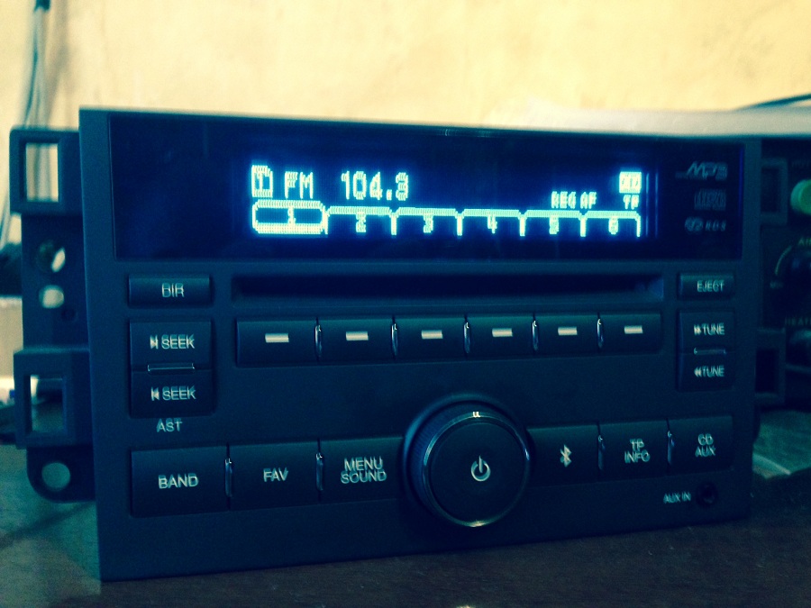

На столе автомагнитола аналог, что была неделей раньше. Принимает диск, но не раскручивает. Откатывал каретку с PICK UP назад не возвращает. Даже никаких позывов. Не понравился белый шлейф, что соединяет механику PICK UP с платой электроники. Заменил на заведомо исправный. Замерил сопротивление SP.M 12 ом. SL.M 9ом. Подавал на них питание от отдельного источника, вращаются исправно. Заметил, что на дисплее постоянно горит графика, что диск вращается и надпись LOAD. Пытался помочь от руки шпиндель -мотору. Стоит. Конечно эти моторы питаются от драйвера D5888S, на ножку 8 поступает +5в. На выходах ничего нет. Заменил драйвер, поставил AM5888S. Картина дефекта не изменилась. Замерил напряжения на выходах источников питания +3.3, +1.8, +5в. Все напряжения в наличии. Ведь если предположить, что лазер вообще глухой, то следящий мотор все равно должен отрабатывать в начальное положение. Прошу помощи. |

Возможно процу кирдык, открой даташит на проц и пройдись по ногам питания. Свечение лазера есть? |

serega-64, правильный вопрос. Никак не подобраться, чтобы увидеть свечение лазера. По поводу исправности проца: ведь он должен получать четыре команды: на отработку SL.M. в начальное положение, на первоначальное определение фокуса, затем на ракрутку SP.M и прочие. Но самое первое, это он не отрабатывает каретку с лазером в начальное положение. Почему? Я не могу ответить, конечно если предположить, что проц издох напрочь, тогда все объясняется. Но ведь радио работает, перестраивается, значит проц живой частично. Владелец сказал, что он пытался включить его при низкой температуре. Сейчас посмотрю даташит на проц SUNPLUS SPHE 8202TC

jurij+, нет кабеля от моего OLIMPUS M720SW. Если дело действительно в проце, как сказалserega-64, или же слетела прошивка памяти, то я аппарат не подниму. Говорю совершенно точно. Я замерил питания на проце. Там все непросто: одни питания как +3.3 и +1.8 появляются только при нажатии кнопки заправка-распрвка диска, другие присутствуют постоянно, третьи только при работе радио. Припаял к щупу моего APPA 67 самую тонкую иголку, чтобы мерять напряжения на проце, да нет руки пока не трясутся, но бздю. |

Работа SPHE 8202TQ целиком и полностью зависит от содержимого флеши.Если с питаниями всё в порядке,то следующий этап это устранить програмный сбой ,а это без программатора невозможно. |
