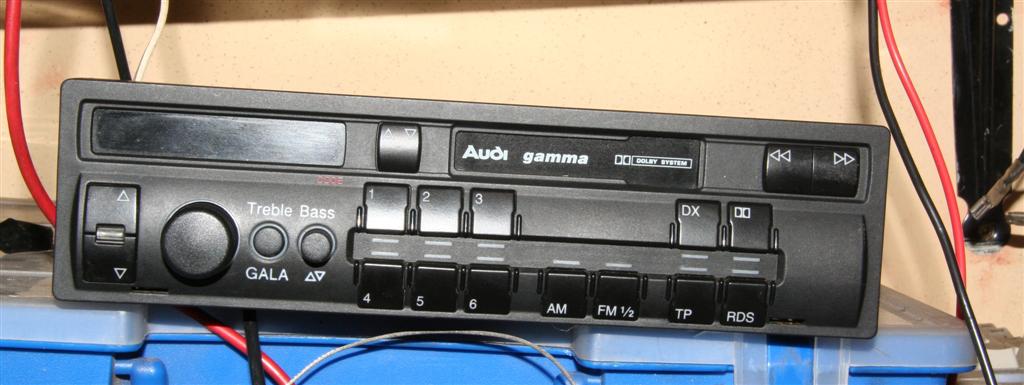

Всем доброго времени суток, проблема у меня в следующем, магнитола Gamma CC (Blaupunkt) с Audi A4 (на самой магнитоле написан год выпуска 96) установил я в Audi 80 B3.
Работает она нормально в течении часа, потом сама выключается, если ее снова включить, снова работает час и снова выключается. При этом не важно глушился ли мотор в период этого часа или нет.
В чем может быть причина?
Заранее всем спасибо за ответ.

В правильном подключении питаний.Их там несколько.
В данном случае аппарат думает что двигатель заглушен и ключа в замке зажигания нет. Отрабатывает свой положеный час и выключается, дабы не садить аккумуля́тор.

Спасибо за быстрый ответ. Вы мне подсказали где еще могу поискать.
Я подключил ее через оригинальный штекер, который был в машине.
Завтра посмотрю может чего-то не хватает.
