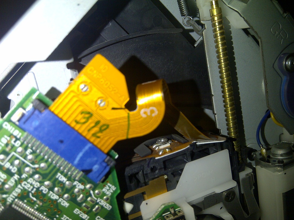

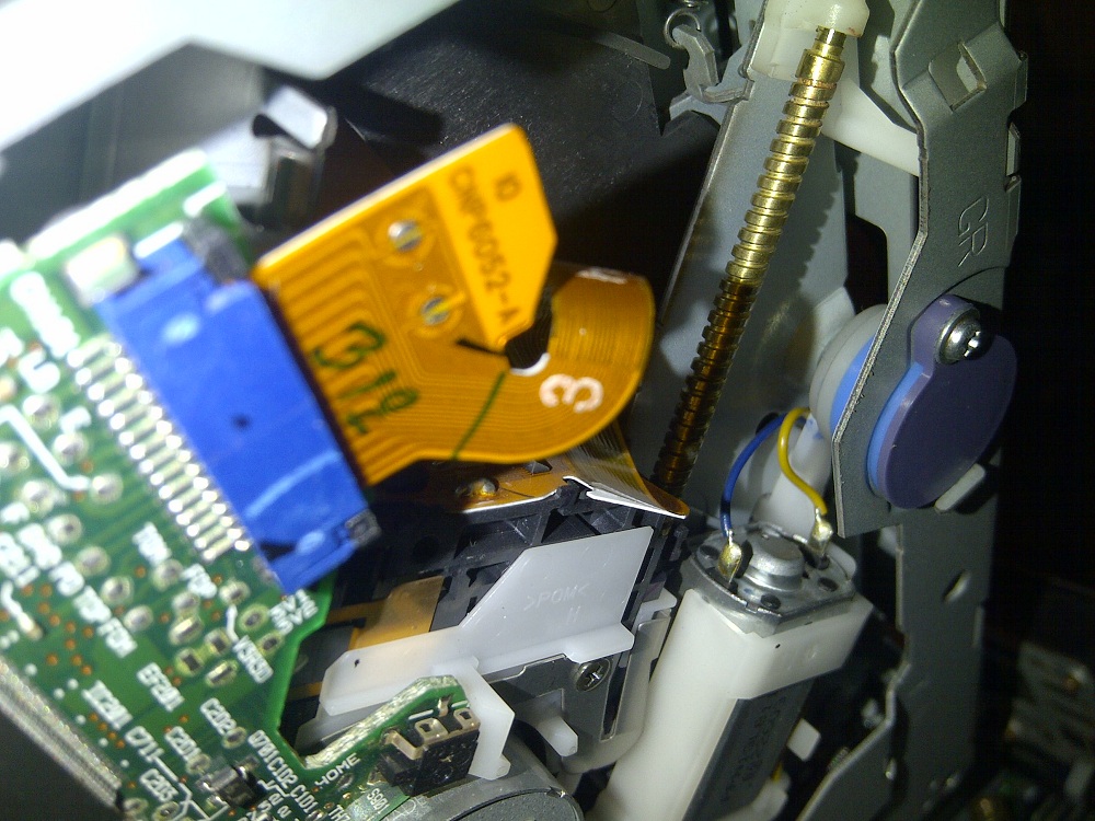

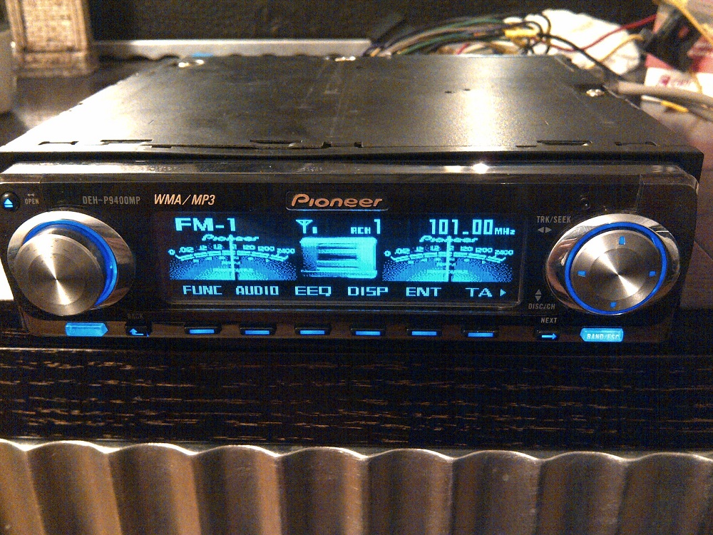

Имееться Pioneer 9400MP при покупке сказали что не читает не которые диски , а сейчас не читает вообше не какие крутитьсяа пишет Format read и показывает ошибку 11 иногда 12.Кстати механика работает без проблем.
Мастер сказал лазер умер нужно менять, по мануалу посматрел там стоит лазер марки CXX1550 к сожалению данную модель найти не могу есть CХХ1942 и CХХ1805.
Погуглив нашел обсуждение где чхеловек поемнял на оборот CXX1550 на CXX1942 и вроде бы все заработало.
Может кто то делал такую процедуру , поделитесь пожалуйста.

НАшел донора с работаюшим дисководом поменял механизм полностью.А на старый механизм куплую лазер сделаю на запас.
