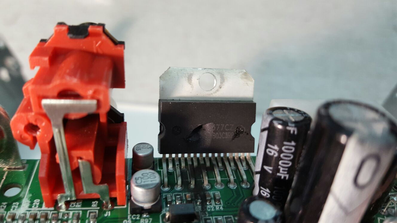

Прошу помочь опознать звуковую микросхему, номер на плате U1, в корпусе дырка и не видно маркировки!

Все ремонт произведен! Здесь установлена TDA7377

FenixMaster писал:
FenixMaster, а ты попробуй запихнуть туда "TDA" ! Нет у STMicroelectronics такой микросхемы - TDA7377CZ подмигивание
Есть CD7377CZ у Semico, тем более, что чётко просматривается его лого....
Ну, это я так..... поумничать смех

roges писал:
FenixMaster писал:
roges, голливудская улыбка хочешь верь а хочешь нет но я воткнул TDA7377 встала как родная у нее и корпус один в один как на фото
подшучивать, дразнить вот даташит https://tibounise.com/misc/TDA7377.pdf а вот фото новой микрухи уже установленной

FenixMaster писал:
roges, хочешь верь а хочешь нет но я воткнул TDA7377 встала как родная у нее и корпус один в один
FenixMaster, было бы странно, если это было не так подшучивать, дразнить
Если ты не понял, то речь шла о производителе оригинального УНЧ твоего девайса, не более того.
Вообщем, не обращай внимание....
