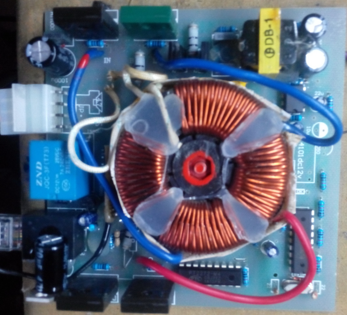

Понятно,обычная китайская игрушка,с брелочками и т.п.А фото можно посмотреть-плата,монтаж и т.д.?

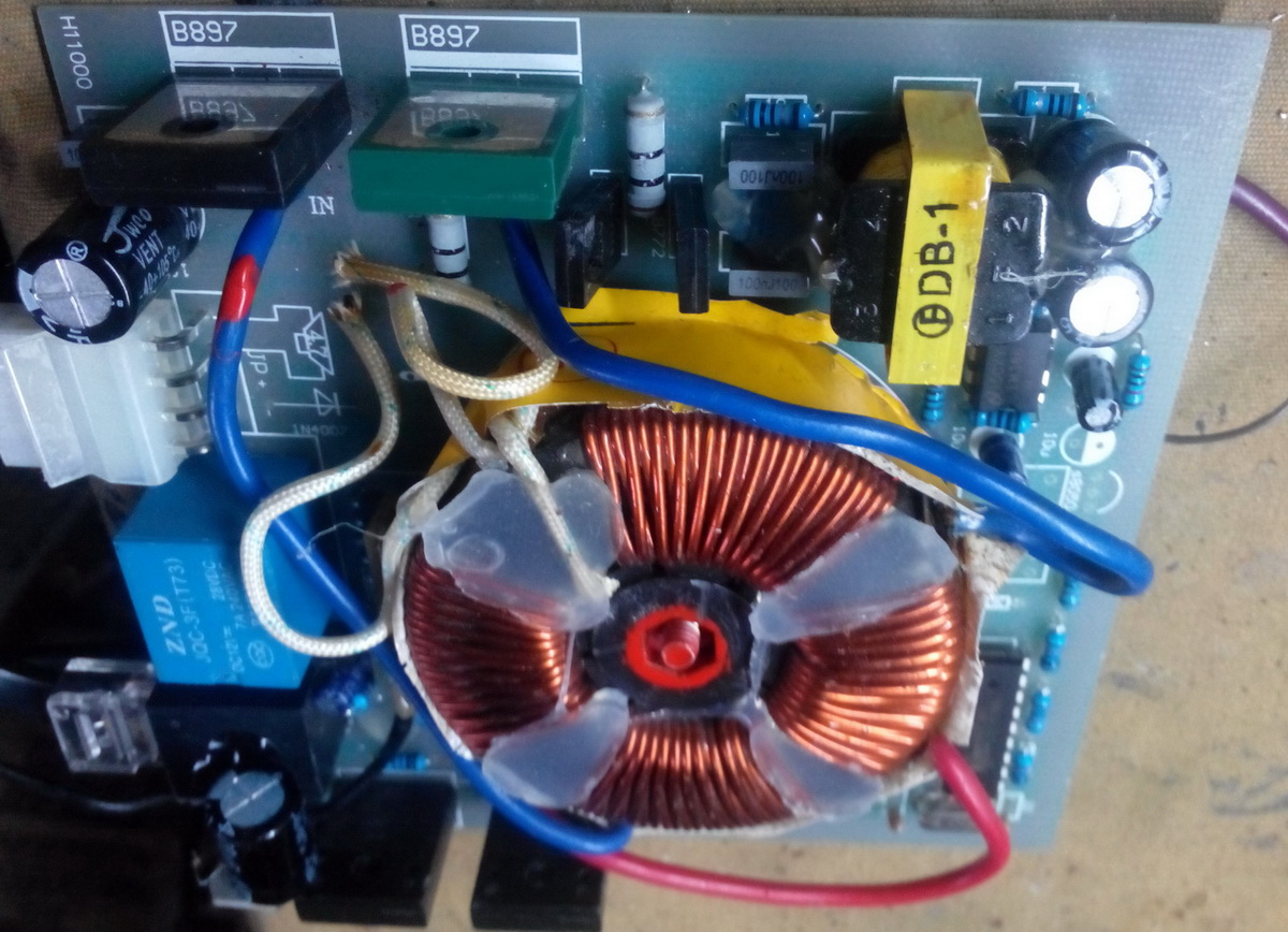

Ну может и игрушка, но ценник не игрушечный, да и лопатит - рядом не стой:-) Sorry за качество фото.
ДОБАВЛЕНО 19/03/2016 10:23
blek1 писал:
А транзисторы не греются?.....Проверь может дорожка где -трешина.
На холостом ходу транзисторы холодные, греются почти равномерно все 4 когда уже идет сигнал. Дорожки все целые, сама плата более- менее , пайка конечно "китайская", но всё уже перезвонил вдоль и поперек:-(

Не знаю хорошо это плохо, но обнаружил неожиданно, что вторичная обмотка выходного транса соединена с первичной. Понять не могу -это отдельная обмотка или одна и та же- только разматывать, но это конец..-( Такое возможно вообще?
