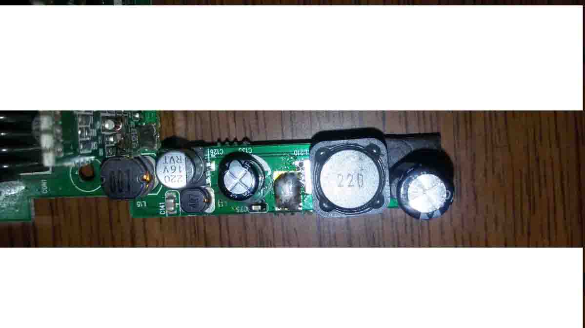

Прошу помочь опознать взорвашуюся планарную 8-ми ножечную микросхему в автомагнитоле Supra SWM-772. На плате маркировка IC9 рядом стоит источник 7809. Если у кого есть часть схемы с этой микросхемой - буду благодарен.

serega-64
Сообщение #2 от 29/12/2016 09:05 цитата
Kadet, Фото? Читабельное.

Фото только завтра смогу. Может кто по маркировке на плате поможет? Очень на операционный усилитель похоже.

Ни разу не видел взорванный опер.. Скорей вторичный источник питания. Рядом L нет с диодом шоттки?

Катушка присутствует. Вполне может быть вторичный источник питания.

Kadet, Вычисляй куда выход идет, может проц, питание, поднять даташит и посмотреть величину питания. Тока ежели в самом деле питание проца, то прозвонить входное сопр. и попробовать запитать внешне. Будет гретцца, то балалайку ффтопку, ремонт нерентабелен.

По схемке проще было бы. Там у микросхемы нет трёх ног и дорожки от них обуглены.

Фото платы с обоих сторон от микросхемы
ДОБАВЛЕНО 30/12/2016 12:22
Обратная сторона
  20161230_110532.jpg  55.01 КБ  Скачано: 483 раз(а)
  20161230_110625.jpg  50.77 КБ  Скачано: 393 раз(а)

Шимка LSP5503

ДядяЮра, Опять выручил, Юрий. Спасибо и буду рад оказать тебе ответную помощь. Тема закрыта.
