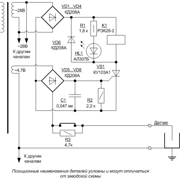

УВАЖАЕМЫЕ! нужна помощь. поставил на даче станцию подьема давления воды с мембранником. все хорошо, только когда вода в трубе кончается насос работает в холостую, что плохо. нужно простенькое устройство отключающее насос при отсутствии воды в трубе. представляю себе так. изолированый электрод в трубе-один полюс, труба другой. схемка на основе измерения сопр. как вставить электрод, чтоб не вырвало давлением? |

УВАЖАЕМЫЕ подкиньте простенькую схемку чтоб реле срабатывало,желательно бп без транса(видел на стиралках) |
-20 dB
Сообщения: 7674
РобертНСК, нельзя без транса. Можно с импульсным (ИИП), но гальваническая развязка от сети в твоём случае ОБЯЗАТЕЛЬНА. Даже если ты в курсе, что можешь в случае какой-либо аварии оказаться под шаговым напряжением, и при любых работах будешь обесточивать всю систему - об этом не в курсе могут быть другие. И даже если пострадает бомж, надеявшийся поживиться за счёт продажи твоего насоса - отвечать за убийство по неосторожности придётся тебе. Поищу, где-то уже я выкладывал схему РОС (трёхканальное реле уровня, но в твоём случае достаточно одного канала... Хотя, если уж лепить огород - чего бы не сделать и полную схему автоматизации с перманентным отключением насоса при достижении максимального уровня в водонапорном баке, и разрешением на включение при снижении до минимума? - как раз три канала). |

УВАЖАЕМЫЕ. последние 4 совета не подходят. как только начинает качать насос на датчике давления(до насоса) появляется разряжение и реле отключает насос(проверено на практике).
-20 dB, там (в станции) есть релюха механическая при пониж. давления включается при заполнении мембранника до опр. давления отключается.
что без транса нельзя согласен. и вобше СТРОЮ ДОМ. в перспективе регулятор включения тэнов от температуры. -20 dB, жду схему. |
-20 dB
Сообщения: 7674
РобертНСК писал: | -20 dB, жду схему. |
Дык это... далеко ходить не надо:
http://monitor.espec.ws/section44/topic141762p4.html
Ну, там эта схемка никого не заинтересовала, поэтому номиналы деталей не посмотрел, однако ошибку нашёл: тиристоры стоят вверх ногами - анод и катод перепутаны местами. Сейчас я в отпуске, и номиналы на оригинале посмотреть не могу, однако из того, что помню, для каждого канала: тиристоры - КУ103А1 (в корпусе DIP-8, впрочем - без разницы, тебе не менять, а делать), силовая обмотка 24 В, обмотка электрода - 4 В (? - не вспомню точно, однако нетрудно подстроить чувствительность), реле - любые на постоянку 24 В (в оригинале - РП-24 в щитовой версии и РЭС55 в версии под DIN-рейку), мосты - из диодов КД105 в щитовой версии и DF06M (импорт) в DIN-версии.
"Упрощать" схему, ликвидируя мост управляющего электрода, как советовали в одном обсуждении какие-то народные умельцы - не стОит - мост стоит специально для питания измерительного электрода переменным током - при этом уменьшается влияние электролитических процессов в жидкости, и как следствие - электролитическая эрозия ёмкости (трубопровода) и электродов.
ДОБАВЛЕНО 13/07/2010 15:00 PM
ЗЫ: в твоём случае ВСЯ схема не нужна, достаточно одного канала из 3-х. Автоматику для бака, если нужно, можно и подумать. |
РобертНСК
Сообщения: 990
-20 dB, когда из отпуска? резистор у светодиода я подберу, зачем резюк между мостами и примерный номинал? |
