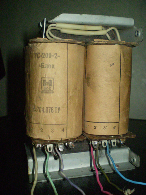

Добрый день!
я занимаюсь проектированием и
изготовлением специализированной оснастки.
Недавно в моём ассортименте появился вот такой "девайс" (см. фото)
Подтолкнула меня к его созданию текущая сборка самодельного ветряка.
Помучавшись с ручной намоткой катушек сразу понял - мотать в ручную - тупик.
Попробовал механизировать - понравилось.
теперь бы хотелось услышать мнение профессионалов, так сказать подвергнуть конструкцию
объективной критике дабы придать ей в дальнейшем товарную ценность.
Приборчик многофункциональный, межосевое растояние шаблона до 140мм
передаточное отношение = 8, т.е. 1 оборот ручки = 8 оборотам оправки |

Alex-mehanik, хе... Ностальгия. У меня такая же фиговинка промышленного изготовления (времён товарища Л. И. Брежнева, цена 7 руб. 00 коп, кронштейн-корпус - литой дюралюминий) на работе лежит.
Конструктивно:
1) Для намотки многовитковых катушек ЖИЗНЕННО необходим реверсивный механический или электронный счётчик витков, лучше - с возможностью сброса (в промышленном девайсе механический без сброса - устанешь на ноль сматывать или на бумажке витки складывать).
2) для удобства намотки обмоток толстым проводом предусмотреть прямую передачу с ручки на вал станочка. Лучше - со снятием или отводом из зацепления ведущей (большой) шестерни (в промышленном девайсе выведены наружу оси обеих шестерён "под лыску", и переключениие редукции осуществляется снятием и перестановкой ручки с оси на ось, после чего ручка фиксируется стопорным винтом. Большая шестерня из зацепления не выходит, и поэтому при быстрой намотке без редукции иногда попадает в резонанс и начинает изрядно трясти и хрипеть, сбивая с ритма. Впрочем, если шестерня на подшипниковом узле - это не важно. В промышленной игрушке применены примитивные подшипники скольжения - тупо впрессованные в дюралевый корпус СТАЛЬНЫЕ трубки. Хлам, короче, однако лет надцать я им пользовался - пока в моду ИИП не вошли и количество витков трансформаторов не упало до таких цифр, что искать станочек, крепить его на столе и закреплять катушку не стало невыгодным - проще намотать вручную).
3) Для центровки каркаса желательно изготовить треугольные "клинья".
Впрочем, если найду, куда я его в последний раз закинул - легче сфотографировать...
ДОБАВЛЕНО 20/10/2010 23:48 PM
О, порылся в Инете, нашёл свою игрушку (проще дать ссылку, чем найти и сфотографировать):
Нажми на фото: оно там не одно.
Да, кстати, совсем забыл:
5) Предусмотреть узел закрепления подающей катушки. Ни в коем случае не такой примитивный, как на фото (это комплектный к пром. станочку): с таким "узлом подачи" совершенно невозможно мотать обмотки б/у проводом с каркасов с прямоугольным сечением окна (жутко прыгает и рвёт провод), мало того, малая "база" от подающей катушки до приёмной просто не даёт возможности сколько-нибудь равномерной намотки в навал, не говоря уже о намотке виток к витку. |

У меня такой же как на фото,хотел тоже переделать его ,поставить моторчик с регулятором оборотов (типа педали),через простейший фрикционный механизм передать крутящий момент от мотора на вал намоточного станка(прямая передача нежелательна),да потом так и оставил-нет такого обьема работ для перемотки,раз в месяц может перемотаю первичку от транса |
Alex-mehanik
Вчера обнаружил и скачал ГОСТ 22050-76, в нём типовые размеры магнитопроводов. по ним нарисую несколько типовых треугольных упоров
вот собственно и оснастка будет
с прямым валом тоже есть соображения
шестерня будет с числом 2,4 пару подобрал, корее всего будет литой из пластмассы с крупным модулем для надёжности
по счётчику - пока думаю, подбор время займёт |

шестерня будет с числом 2,4 пару подобрал это смотря что мотать будешь,если обмотку электромотроов с диаметром провода более 1 мм то передаточное число может и многовато,если первички от мелких трансов то маловато |
-20 dB
Сообщения: 7674
sofrina, если я правильно понял, Alex-mehanik предполагает вместо переноса ручки менять комплект шестерён, т.е для намотки сетевой обмотки будет работать комплект 1:8, а для более "тяжёлого" провода - 1:2,4. Но согласен - для миллиметрового провода даже такая редукция может оказаться слишком "тяжёлой". Кстати, в моём девайсике за 7 рублёв редукция 1:3,5 - реально, проводом 0,8 мм даже с небольшим натягом при такой редукции мотать невозможно даже катушки малого "радиуса", а в идеале уже при диаметре провода 0,4 мм проще ручку переставить на 1:1, чем мучиться. |
sofrina
Сообщения: 4780
-20 dB у меня такой же девайс по 7 руб,а до этого собрал из спининга со счетчиком витков и даже со сбросом показаний счетчика(правда обратно уже никак не получалось -из намоточного станка сделать спининг),работой в принципе работой бал принципе доволен за одним недостатком -мог намотать только мелкие трансы,тоже самое касается и девайса у автора темы,при намотке средним и крупным проводом надо прикладывать некоторое натяжение провода для плотной укладки провода,что вряд ли возможен для мелких станков,тем более из пластмассовых шестерен,надо увеличивать габариты станка ,тогда и провод плотно ляжет |
Alex-mehanik
я пока ничего не считаю, скорее есть стремление с месяц-два послушать мнения людей и постараться превзойти их ожидания
ведь я всего-лишь использовал провод одного сечения для конкретной одноразовой работы, тоесть сделал первый шаг на новом пути
а поскольку присутствует желание не замыкаться на этом, предпочитаю прислушиваться к мнению профессионалов и сочитать его с собственным опытом
вот такая философия
делать сей девайс собираюсь в весьма широкой унификации и для крохотных дроссельных катушек и для крупной "лодочки", но в весьма демократичном ценовом диапазоне. Главное в увлечении - не гнаться за прибылью, а лишь поддерживать интересс к нему |

Вот мой первый станок для намотки обмоток довольно крупных трансов (1-7 кВт) включая намотку проводом с прямоугольным сечением.Сначала под размер каркаса катушки вытачивал брусок,вставлял в него каркас катушки и зажимал в станке ,ну а дальше сам процесс намотки.Белые пятна на станке-это жидкое стекло,я им дополнительно делал термоизоляцию

Alex-mehanik
продолжаю тему
сегодня занимался счётчиком
обошёл полтора десятка магазинов
вело - уже не продают, не сезон;
автомобильные - га...но, пластмассовые, для переделки не подходят;
покрутил электрический - тоже .... пластмасса, да и денег жаль;
и вот значит захожу в магазин автотрахторных запчастей, спрашиваю - счётчик моточасов, пришло же такое в голову!
и .... нашёл - классная металлическая штука!
пришёл домой, разрезал болгаркой корпус, разобрал механизм - всё в металле, помудрил полдня, выточил переходники на подшипники, убрал 2 лишних ряда - "разряда"........
И получил желаемую конфетку!
теперь буду делать корпус, вал и упоры под Гостовские размеры сечений магнитопроводов[img][/img]

убрал 2 лишних ряда - "разряда"........ мне кажется не два лишних разряда, а один-легче полльзоваться четыреразрядным,а вообще я использовал счетчик от бобинных магнитофонах,хотя такие же попадались и на старых кассетных магнитофонах,на счетчике есть сброс,а на трахторном что-то не видно |
-20 dB
Сообщения: 7674
Alex-mehanik, но с электронным-то счётчиком гораздо удобнее! Ладно, в 70-е годы прошлого века они просто стоили бы неразумно дорого по сравнению с механическими, но сейчас-то ситуация с точностью до наоборот: электроника и стоит дешевле, и в обращении комфортнее, и иногда возможность отключения привода (или удара током по рукам при достижении заданного кол-ва витков ) имеется. Тебе удобство важнее, или ты задался идеей создать галерею винтажного машиностроения, и потому стараешься использовать древние подходы? Выше в теме m.ix дал ссылку на раздел как с самодельным, так и покупным электронными счётчиками, правда, без отключения по заполнении. Если ты в Москвах живёшь - он и адрес продажи тебе даст, и по заказу (может быть) склепает. |
Там есть счётчик, который я и сделал, который запоминает цифирьки после пропадания лектричества. |
