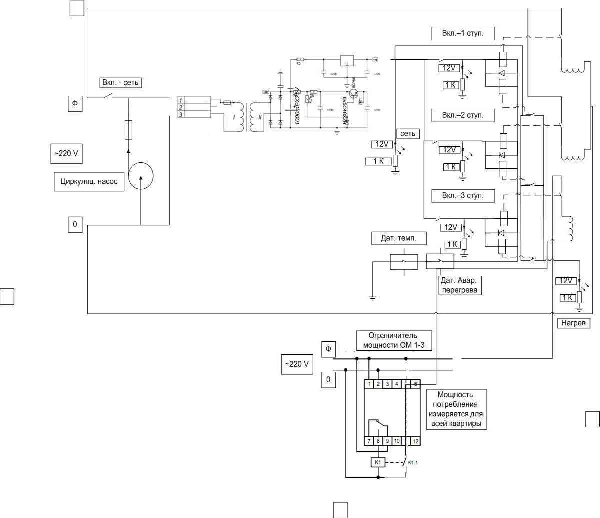

Из-за мешающего мне функционала приходится переделывать плату управления 3-х ступенчатым электрическим котлом "Эван" 5.1 Квт.
Накидал схемку, но один узел напортачил (выделено красным цветом) и мне кажется так работать не будет, а как переделать "красиво" не понимаю.
В котле есть датчик температуры у которого одна группа контактов размыкается по температуре воды в котле. На лицевой панели котла есть свтодиод который на данный момент управляется микрухой - он показывает включены ли тены (т.е нагрев)
В моей схеме сначала сделал как нарисовал, но потом сообразил, что падение напряжения на резисторе "снимет" необходимые 12 В с обмотки реле, могут самопроизвольные выключения или не включится тэн.
Пробовал сделать на этом участке отбор напряжения делителем, не сходиться... При различном количестве ступеней -разное сопротивление цепи и согласовать в таких условиях делитель на отбор не более 20 процентов напряжения при условии, что оно должно быть ~3 В (для включения светодиода) не получается.
Подскажите, а есть легкое, удобное решение в моем случае ? просьба не усложнять у меня слабый уровень подготовки улыбка

если правильно понял техзадание, то как то так

улыбка в тех задании наверно невнятно написано... описывал своими словами.
Описание желаемого эффекта: Хочу одним светодиодом получать индикацию работы любого из тэнов.
Я ставил последовательно датчику температуры, так как именно он замыкает и размыкает цепь нагрева для всех тэнов.
Так как нарисовали Вы: Получается датчик температуры сигнализирует, но уже не управляет работой тэнов.
ДОБАВЛЕНО 27/10/2012 20:32
Если бы датчик имел две группы контактов, то все бы просто решалось, почти как Вы начертили в схеме.
НО:
- Датчик с одной группой контактов
- Заменить его тяжело он с трубкой в которой жидкость, а гильза запрессованна в корпус котла.
Надеюсь, что народная смекалка поможет мне выкрутиться из этой ситуации...

тогда дополнительный вопрос- датчик аварийного перегрева нормально замкнутый?И похоже датчик температуры должен быть нормально замкнутый?
sergey113
Сообщения: 60
Сообщение #5 от 27/10/2012 20:25 цитата
да оба нормально замкнутые... при перегреве цепь разрывается и при достижениии нужной температуры так же разрывается...

тогда думаю так будет работать, нарисовал только исполнительную часть

Вы гений!
ДОБАВЛЕНО 27/10/2012 21:48
ааа.. минус нашел - будет гаснуть индикатор включенной ступени... счастье было близко..
ДОБАВЛЕНО 27/10/2012 21:50
есть задумка взять еще один блок питания 220/12 В поставлю параллельно тэнам и когда включится этот БП, то он зажгет один единственный свтодиод в своей нагрузке улыбка

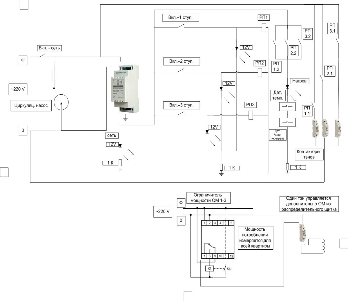

Сообщение #18 от 26/11/2012 15:58 цитата
Схема не работает как надо.
Первоначально хотел вытравить на плате, но столкнулся с тем, что нет в области реле которые коммутировали нужный мне ток, а заказывать оказывается дорого.
Пошел более дешевым вариантом собрал схему на DIN рейках на контакторах и промежуточных реле.
Получился облом по трем пунктам:
1 - Светодиоды горят не равномерно - мерцают с неприятной частотой (тут ладно может БП бракованный фирма Бастион тип Моллюск DIN исполнение). Не самое важное.
2 - Если отключить промежуточное реле (временно для проверки разомкнуть датчик температуры например), то при включении даже одной ступени загораются сразу все светодиоды. Один ярко два других в половину яркости. Вроде получается, что через обмотки промежуточных реле приходит потенциал. Это важный баг.
3- Если все работает, то светодиоды вообще не светятся, видимо через обмотки промежуточных реле потенциал спускается к минусу и диоды не попадают под положенные 12 В. Конечно важный баг.
Из еще замеченного сильно садится напряжение на БП Моллюск при одной ступени с 12 В до 9 В, а при двух уже до 7 В. Хотя по мощности катушка по паспорту не более 2 Вт. Может конечно БП косячный продали. Проверить не могу, так как живу не в городе, да и город чесно говоря такой, что в DIN исполнении ждал этот БП под заказ. Где брать заведомо исправный сейчас даже не знаю.
Просьба подсказать как можно "вылечить" баги ? желательно конечно без новых покупок, и денег уже уплачено и тупо проблема с наличием в магазинах чего-нибудь хоть мало мальски не ширпотребного.

sergey113, каждый светодиод подключи через свой токоограничивающий резистор, а не через один общий- точно в этом месте ЛАЖА
sergey113
Сообщения: 60
Сообщение #20 от 26/11/2012 23:22 цитата
а какая разница 1 К ом на всех или 1 К ом на каждый?
Может дело в том что у обмоток реле существенно ниже сопротивление 1 К ом.... примерно 130 Ом
ДОБАВЛЕНО 27/11/2012 00:25
что-то не верится мне, что три сопротивления изменят картину распределения потенциалов... попробую в проге разрисовать схему. там можно посмотреть в цифрах
