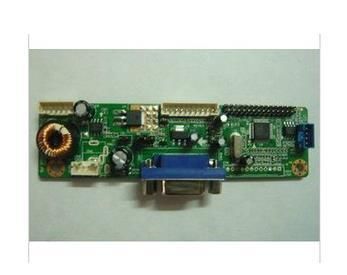

Питание подается 3,3в. Шлейф такой.
Плата такого вида
Lenchik
Сообщения: 7937
Lenchik
Сообщение #4 от 07/03/2015 18:07 цитата
Осциллографом надо посмотреть на сигнал синхро. У LVDS в каждом канале три пары проводов данные и одна пара синхро (тактирование).
