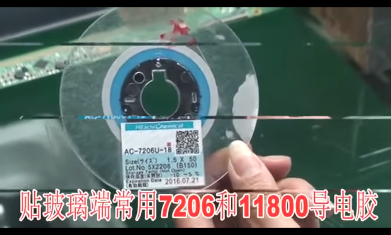

Доброго дня. Ребята не подскажите, каким клеем пользуется завод изготовитель Матриц. ( Отвалился) шлейф. Не могут на разъемах сделать, сколько проблем бы ушло.

Спец скотч от 3м, давным давно была здесь или на параллельном форуме тема об этом и о технологии приклеивания. |

Как это скотч. Он что електро проводной, с данным шагом ламелек изоляции что ли, разве такой бывает. |

Да почему трудно доступный, я уже думал об этом, но не встречал еще таких токопроводящих резинок с малым шагом что прижимают стеклянные жк дисплее к плате. Да и токи там маленькие. |

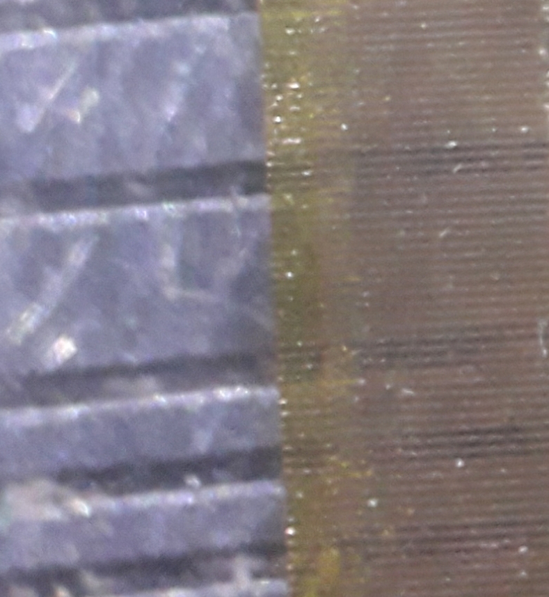

Ага, только не кувалдой а комнатными тапочками Клиенты метают в телевизор, с криком СУДЬЮ НА МЫЛО ! Шучу - не знаю, клиет принес, с вертикальными полосами на матрице. Пальцем придавишь - пропадают. Сделал уже, зажимом с верху и снизу, на винтах, по сей день смотрит. Феном греть пробовал, не помогло.
