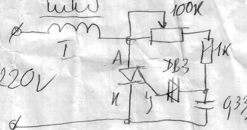

Сообщение #5 от 05/09/2015 19:58 цитата
Проще некуда. Диоды после транса само собой разумеется

Сообщение #6 от 05/09/2015 20:03 цитата
VikBel, Ну или так, при такой схемотехнике в продаже есть готовые диммеры в форме выключателя с крутилкой или отдельно платки. Но фонит эта схемка однако.

Сообщение #7 от 05/09/2015 22:02 цитата
триммеры
это траву косить и подстраивать чего-нибудь. А те - диммеры.
Ему надь тиристор после моста перед АКБ, тогда с трансформатором будет условно всё нормально.

Сообщение #8 от 05/09/2015 22:11 цитата
Ivan321, Ну ладно, исправил, с кем не быват. подмигивание А я делал по схеме VikBel, ничего, клиента устроило, тем более в гараже, там похрену фон и шум, хотя транс и с тиристорами после вторички тоже трещит, там конкретно пролачивать надо.

Сообщение #10 от 06/09/2015 03:06 цитата
СИМИСТОР использовать в регуляторе по первичной обмотке крайне не желательно ввиду разброса параметров.В разных квадрантах при одинаковом токе через УЭ,угол открывания разный и он ещё зависит от температуры.Это ярко выражено на больших углах открывания т.е.при минимальном напряжении на выходе устройства,а это чревато последствиями.Выход: ТИРИСТОР в диагональ диодного моста!

Ради интереса заказал вот это. http://m.aliexpress.com/item-desc/32285135191.html типа будет первичку регулировать что-ли....?
Подходит для электрической печи, водонагреватели, светильники, малые мотор, электрический утюг. И т. д.
Нужно добавить еще "малые трансформатор" . Работа симистора на индуктивную нагрузку , - всегда вопрос...

Сообщение #16 от 06/09/2015 20:51 цитата
Да нормально работают, дело в типе симистора и схеме включения...
Хотя в целом надёжность заметно снижается, по выходу защита обязательна...
У меня зарядное работает с набором ёмкостей в первичке, лет 15 уже, ни нагрева, ни поломок... Схема древняя, но надёжная...
