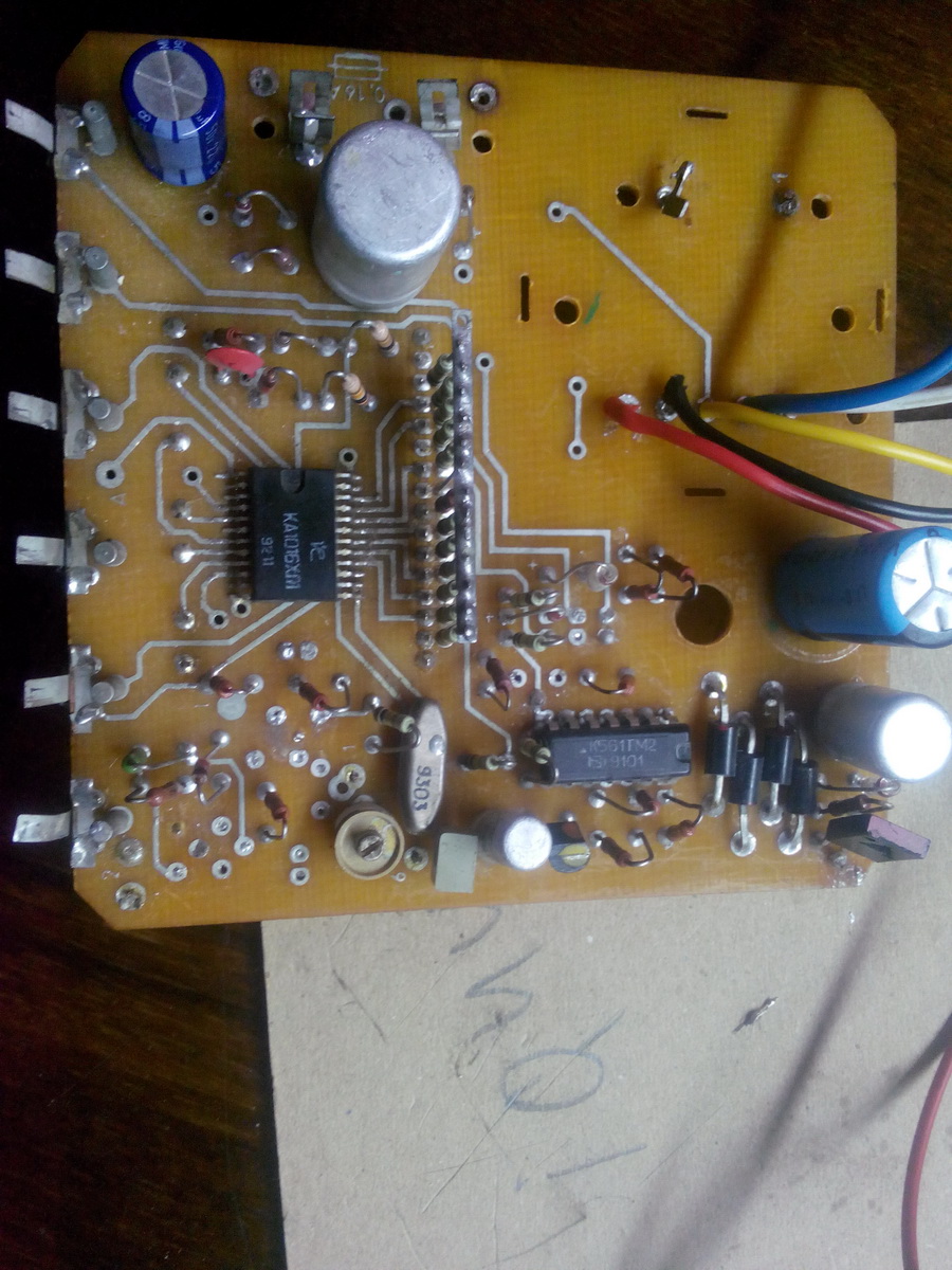

Ситуация штатная: лоток не выходит, пассик подрастянулся. Новый найти невозможно, из вело-камеры вырезать -- маразм. Так что, термо-кембрик на шкивок, немного подогреть, лишнее обрезать.
