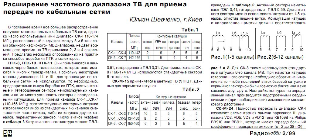

Нашел статью в журнале Радиохобби 1999/02 стр. 54 в которой автор предлагает в СК-М-24 заменить 4 варикапа третьего диапазона КВ109В на импортные BB910 или BB911 для перекрытия диапазона CK-1 (110-174 MHz). У местного кабельного оператора в этом диапазоне транслируется 8 каналов и еще один на частоте 175 MHz, который тоже должен попасть в диапазон приема после доработки.
Варикапы вроде есть на алике, хотя не филипсовские, но стоят дешево - полдоллара за 10 штук. Хочу попробовать доработать селектор в своем телевизоре.
Вопрос к спецам: после замены варикапов нужно будет селектор настраивать?

А разве не проще поставить импортное СКВ со всеми диапазонами.
