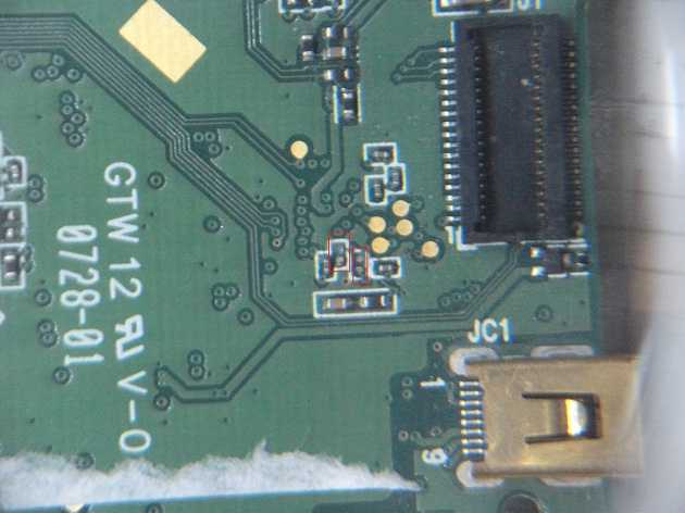

Доброго времени суток. попал в руки такой аппарат.товарищ уронил и объектив перестал выдвигаться.разобрал объектив понял что проще заказать новый. приобрёл новый объектив всё собрал как и было.включаю а изображение на дисплее фиолетовое.грешу на матрицу.стал щелкать режимы, картинка фиолетовая.при нажатии режима просмотра начинает пикать и самовольно переключать снимки.разобрал и под лупой обнаружил что не хватает двух smd около разъёма матрицы на главной плате. возможно ошибаюсь, но там должны стоять кондёрчики такого же номинала как стоящие рядом. схему не нашёл. упс!

не факт, что они в данной модели там и стояли.

iga,под лупой видно что они оттуда слетели..есть нарывы припоя. я не нашёл на плате свободных площадок под детали. Здесь был Я !

lin999, схем на это чудо нет! Слева направо "стоя" конденсатор-конденсатор-резистор(прозванивается 32Ком) и конденсатор "лежа"
Первый и последний конденсаторы у тебя присутствуют

GOSHA, браво! благодарю за информацию..после работы надо попробовать!
