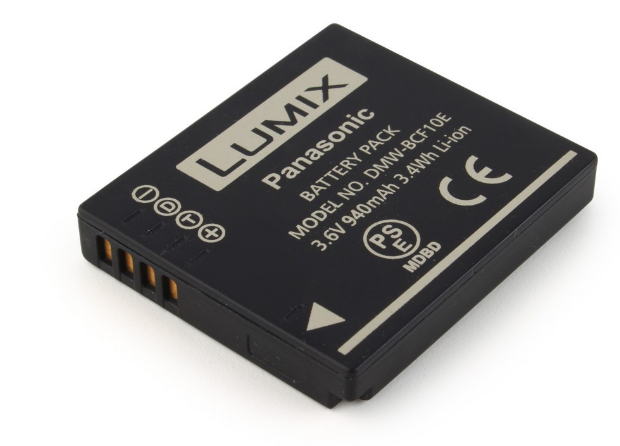

Фотоаппарат UFO DS1015 не включается, при включении мигает один раз лампочка питания и всё. Не включается после того, как постоял на зарядке после этого сняли с зарядки и он перестал включатся. Подскажите, с чего начать поиск неисправности.На кнопку включения подаётся +3V.Объектив с мотором откидывал, происходит тоже самое вспыхивает диод и тишина.Замерял ток потребления (в отключенном состоянии 0 ma потом нажимаю на кнопку включения вспыхивает лампочка и ток потребления становится 150 ma). Что ещё можно выяснить???

Сегодня выяснил, что фотоаппарат работает с включенной зарядкой. А от батареи не хочет.Может есть хотя бы похожая схемка питания(любого другого фотоаппарата) от батареи и зарядки,чтоб можно было глянуть. Что там могло сгореть???? |

Сдаётся мне,что аккумулятор у тебя издох.Попробуй на контакты подать питание с блока питания. |
gyfcao486
