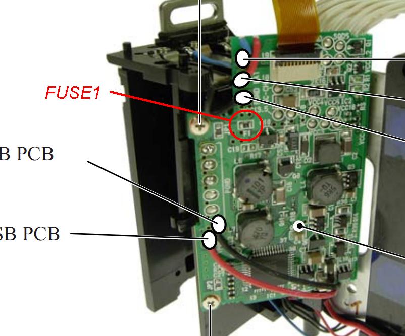

Здравствуйте,
Приобрел тут по дешевке не рабочий Nikon D40. Не включается. По словам прошлого владельца в аппарат заползло парочку муравьев, и, действительно, разобрав фотоаппарат, обнаружил там несколько высохших трупиков.
Перед разборкой хотел измерить ток потребления - оказался НОЛЬ. Добравшись до DC/DC PCB нашел там один убитый предохранитель (на картинке FUSE1).
Вопрос 1: что это за предохранитель (всмысле как его найти в магазине)?
Вопрос 2: имеются ли еще другие предохранители, а то поиск по repair manual ничего не дает?
Вопрос 3: что могло вызвать смерть предохранителя, если какой-либо элемент, то на кого обратить внимание в первую очередь?
Вопрос 4: резервная батарея была разряжена в ноль - это симптом?
  DC-DC.JPG  68.19 КБ  Скачано: 1125 раз(а)

Сообщение #2 от 17/10/2012 23:25 цитата
inmaze, замени предохранитель(smd резистор нулевой)включи.батарею поставь на зарядку.

Сообщение #3 от 18/10/2012 22:34 цитата
Спасибо за ответ. Пока проблема осталась.
1. Предохранитель заменил медной проволочкой, так как в магазине не оказалось ни fuse-ов , ни резисторов в smd корпусе такого маленького размера.
2. Батарейку (не аккумулятор, а именно резервную батарейку CR 1220) заменил.
Собрал. Аппарат не завелся.

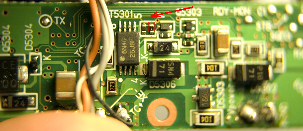

Итак, перекидыванием с мертвого на живого выяснил что за отсутствие вспышки виновата плата, к которой припаян конденсатор вспышки (см рис.). Поколдовав над ней нашел, что пробит диод (см. рис.)
Вопрос 1. Как понять, что это за диод?
Что за корпус? длина 1,2+- 0.2мм, ширина 0.5+-0.1мм. википедия говорит, что в смд диоды бывают только SOD-323 и SOD-123, но они больше по размеру.
http://ru.wikipedia.org/wiki/SMD
Падение напряжения, если мерить мультиметром в режиме диодов, 1,96 В.
И вообще, пока разбирался с трупом - угробил рабочий фотоаппарат: перестала работать вспышка, причем, если на дохляке она поднималсь, фотоаппарат делал снимок, просто вспышка не срабатывала, то на этом она поднимается, но при нажатии кнопки спуска затвора он не делает ничего. (без вспышки все работает).
При разрядке кондера я неудачно замкнул ножки резистора, и он разрядился напрямую через проволочку с неплохим таким хлопком. после сборки и обнаружения не работоспособности - еще не проверил, заряжает ли он кондер.
Вопрос 2. Может такая разрядка быть причиной? Какие другие варианты?

Сообщение #19 от 03/11/2012 01:15 цитата
Ребята, нет ни каких соображений?
Что-то я не могу найти диода в корпусе 0402. Самое маленькое, что нашел - это в 0603 ( ссылка в конце сообщения).
Или я может что путаю? стоит это элемент вроде на пути от IGBT транзистора 25J8F (который с 8-ю ногами) с ножки, которая вроде как gate к микроконтроллеру на той же плате, но с другой стороны.
И что я мог сделать со вторым фотом? повторю симптомы - вспышка поднимается, но при нажатии кнопки спуска затвора - ничего не происходит (он, наверное, ожидает сигнала о том, что вспышка заряжена)
ссылка на диод:
http://uk.farnell.com/taiwan-semiconductor/ts4148-rzg/diode-0-35a-603/dp/8150192
ссылка на даташит аналога 25j8F:

Сообщение #20 от 03/11/2012 07:58 цитата
inmaze писал:
inmaze писал:
Последствия сего деяния в 95% случаев весьма плачевны для аппаратов (попросту имеем полный труп).Мощный разряд может выбить непредсказуемо что угодно.
