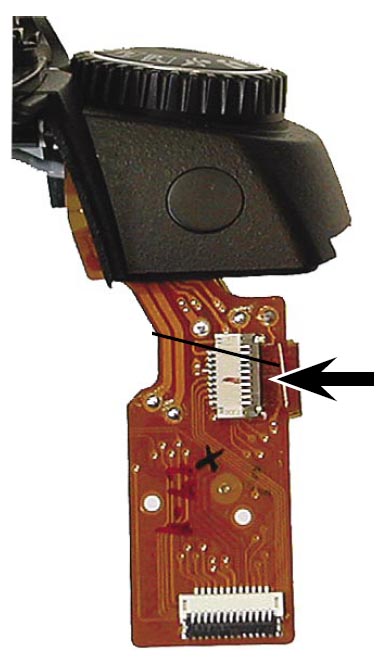

Доброго времени суток! Прикупил аппарат Nikon D70S, а он оказался полурабочим.
USB выход не работает.
Вспышка не работает.
Внешняя вспышка тоже не работает.
В режимах А,S,P работает не стабильно, выбивает Eror.
В режиме М работает нормально
Звука нет, хотя в меню включен.
После вскрытия, стало понятно, что аппарат ремонтировался, и был найден отсоединенный шлейф от платы управления TTL вспышки.
Однако когда шлейф подключил, аппарат умер, шлейф вынул, аппарат ожил.
Предохранители целые.
Кто встречал подобное, буду рад любому совету.

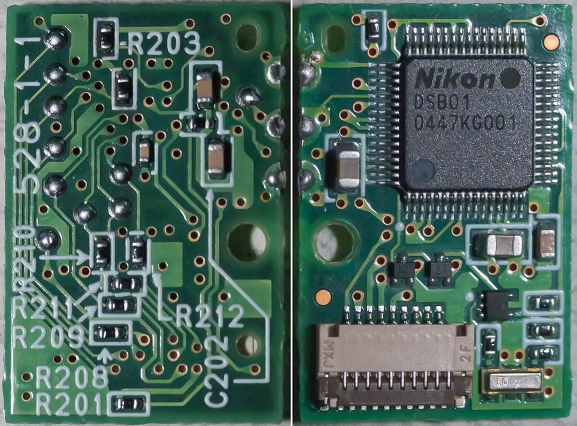

Сообщение #2 от 06/11/2012 20:23 цитата
Этот шлейф идет от махонькой платки с микрухой, вот эту микросхему и надо бы поменять.
iovit
Сообщения: 16
Сообщение #3 от 13/11/2012 23:07 цитата
Где можно её найти?
