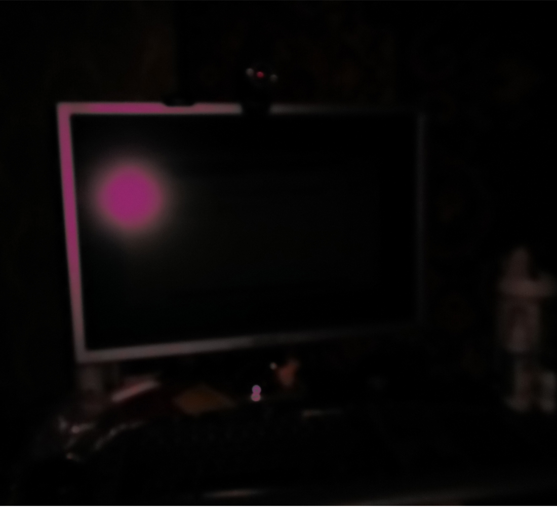

Доброго всем времени суток!Достался тут мне по случаю вот такой зверёк-CANON IXUS 970 IS.Не включался совсем после напряженной работы в пыльном цеху(пыль как правило графитовая.У нас на заводеТБшники с фотиками ходят нарушителей ТБ фотают и начальству докладают по факту:-( )))).Разобрал,нашел на плате вспышки место с высоковольтным пробоем -там нагар и сопруха 105 с одного края обжарена она сидит обжаренным концом на шлейфе идущем к высоковольтному кондёру.Дуга похоже была от этой сопрухи на обратную сторону платы там тоже дорожки.В результате мы имеем-дохлый предохранитель на шлейфе по питанию,почти короткое замыкание между шинами питания,и один из проводников идущих по этому шлейфу на микросхему тоже звонится почти накоротко относительно шины питания(их там всего 6-два питание вспышки.и 4 сигнальных идущих прямо на микру).Сейчас с подключенной вспышкой(разорван предохранитель)аппарат не включается.Отсоединяю вспышку -в режиме фото он включается на несколько секунд обьектив выезжает,появляется изображение но замороженное как на снимке и отключается не втягивая обьектив обратно.Можно застопорить картинку удерживая кнопку питания нажатой постоянно но в это время другие кнопки не реагируют,отпускаешь кнопку и снова вырубается.В режиме сьёмки видео и просмотра фото работает нормально.У меня такой вопрос связанно ли такое поведение фотика с отсутствием вспышки(аппарат например пытается по включению инициализировать вспышку и не находя её отрубается)или просто системной плате пришел пиндык?Решится ли проблема заменой модуля вспышки?Заранее всем спасибо за помощь!!!!!

sergeygri, без вспышки выключаться не должен.Просто не будет делать снимок.

Спасибо(((ну если так то видать на маме чёт сдохлося .я тож думал что должен работать но надежда умирает последней)))а мож кто чего и присоветует ещё!?
