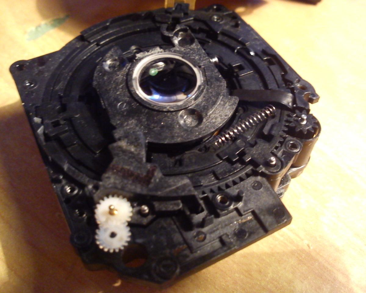

Не работает автофокус. Объектив после падения, восстановлен, но в процессе ремонта рассыпались элементы USM.
Может кто имеет инфу, фото - последовательность сборки USM?
Сам двигаетль выглядит так, но япошки намудрили с дополнительными кольцами поверх двигателя.

.На фото мотор usm - в такой последовательности - правильно.

это типовая последовательность. Образец из интернета. Оригинальный движок имеет 12 элементов. В принципе сборки разобрался, а вот автофокус не работает. подозрения есть на отсутствие запчастей.
а именно нет одной шайбы, которая связывает систему с кольцом ручной фокусировки. и одновременно служащей опорой двигателя.
в общем нужна фотка этого кольца. В общей сложности 13 элемента двигателя

я же написал - нет одной шайбы.
Объектив пришел ко мне разломанный надвое..
шайба видимо утеряна клиентом. Сейчас стоит вопрос с изготовлением новой. для этого как минимум нужна фотка. В идеале, конечно, с размерами.

пришла мысль, что там могла быть не просто шайба, а полноценный подшипник качения. место то позволяло...
