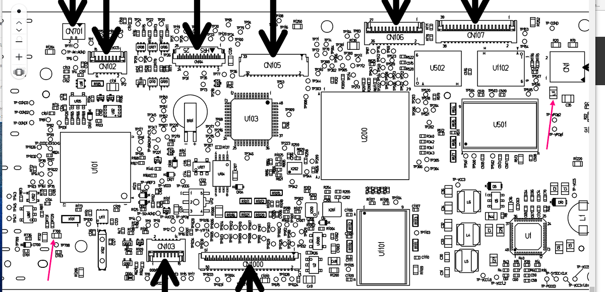

Помогите определить smd компоненты в плате NIKON D3100.-L11 и F700

север64,имхо. Fuse, дросель подшучивать, дразнить

что дроссель и Fuse это понятно.но какой ставить?

))) Если дроссель, прозвоните в цепи какой микросхемы он работает и посмотрите типовое её включение, или подобное включение в других имеющихся у Вас устройствах. Либо "срисуйте" схему с платы на бумагу, того участка, где требуется определить значение элемента или целиком часть схемы и рассчитайте номинал электронного компонента (дросселя в этой частности).
ДОБАВЛЕНО 12 Апрель 2017
))) Если предохранитель, измерьте максимальный ток который может протекать через этот "предохранитель" (участок цепи) при самых "неблагоприятных" условиях (предельно допустимых), естественно при функционирующем аппарате (на горячую) -вывести два провода за пределы собранного корпуса и провести описанные выше измерения.
Если Вы и это не в состоянии сделать, тогда впаивайте перемычку из лужённого эмальпровода смех смех смех
