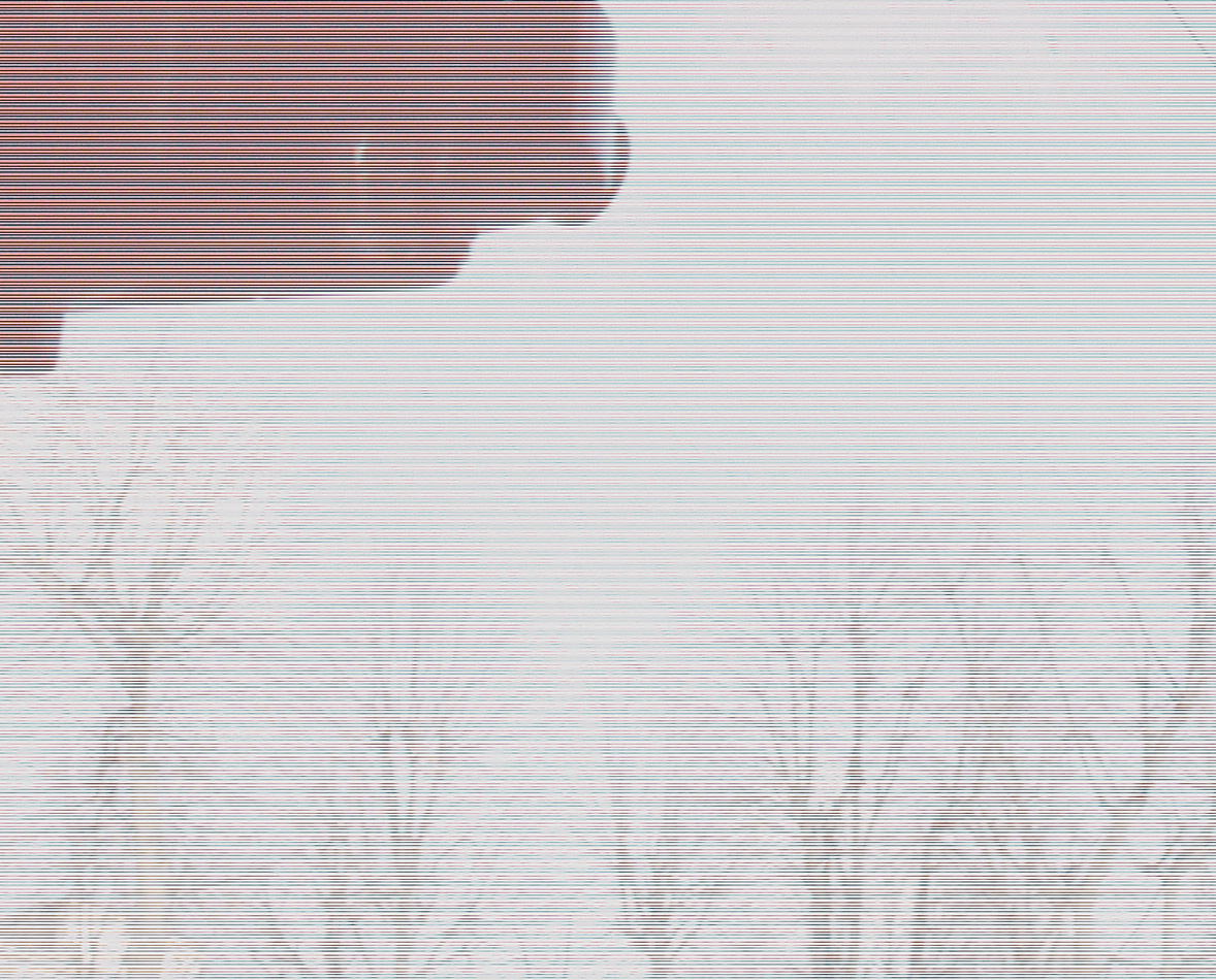

Сообщение #6 от 18/11/2006 03:23 цитата
kant_007,
Разборка фота тоже не лёгкое дело.
Достать матрицу тоже, точнее её купить.
Посмотри как то выглядит.
http://streamphoto.ru/users/mix10/71661
Сам лично разбирал, фот по проще твоего.
Неправильная разборка ведёт к повреждению!
Видел как не работет матрица.
Что в фото и в видеокамерах, почти одинаково видно, точнее почти ничего не видно.
1 это как всёравно смотреть через мутнейшее стекло - но это не фокус, не фокусное расстояние.
2 вертикальные полоны, точнее отсутсвует как бы сказать H Driver, тоже относительно видно изображение и что что то шевелится на изображении если камеру двигать вовремя сёмки.
