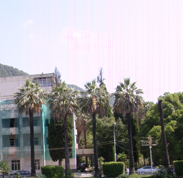

На дисплее возникают полосы ,временно,и когда фиксируешь кадр,эти полосы отображаются на фото,тоже переодически.Подскажите пожалуйста,что это может быть и к чему приведет?

Сообщение #13 от 30/07/2009 19:11 цитата
lexalav писал:
Приведи свой фот в СЦ.
