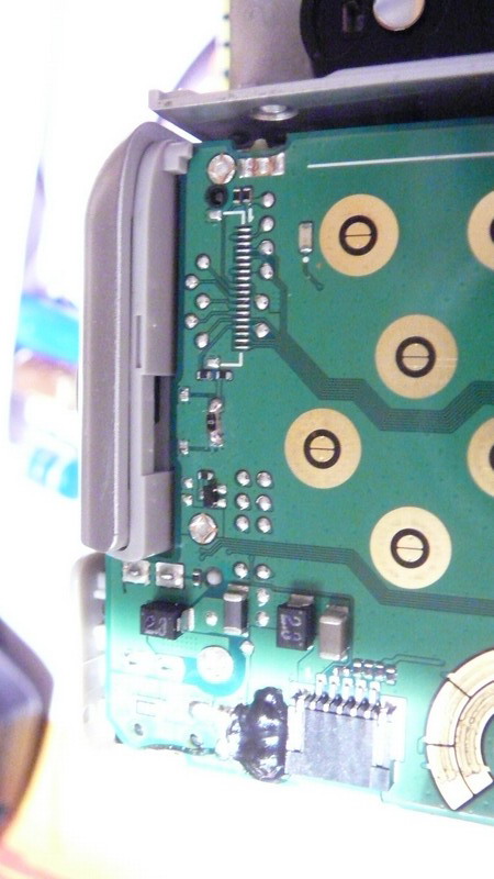

Не включается Canon A420
  Список форумов » Фотоаппараты
kaiman70
Сообщения: 5
Сообщение #1 от 19/12/2007 20:04 цитата
Судя по всему выпал и потерялся концевой выключатель батарейного отсека.
Можно-ли просто перемкнуть контакты на плате чтобы фотик работал?
Смогу-ли сделать это сам имея тонкие отвертки и навыки пайки но не имея опыта ремонта фото?
Зачем вообще нужен данный концевик?
Буду благодарен за помощь!

Да, фотик развинтил и открыл без труда. Перемычку аккуратно запаял, но фото все-равно не включается недовольство, огорчение
Куда посмотреть?
kaiman70
Сообщения: 5
Сообщение #4 от 20/12/2007 20:05 цитата
Может я не те контакты запаял? Но вроде там без выбора получается. Два контакта на которые как раз встает стандартная перемычка (типа резистора для поверхностного монтажа). Или может есть где посмотреть фотку или сборку платы?

Сообщение #6 от 21/12/2007 11:01 цитата
Может и не в нем недовольство, огорчение Но концевик ведь точно выпал. Чего делать теперь?
Сфотографировал перемычку которую впаял, Приложил...
Гляньте плиз кто знает как должно быть...

Сообщение #7 от 21/12/2007 17:47 цитата
Проверь предохранители на плате улыбка
Alexandro N
Сообщения: 51
Сообщение #8 от 22/12/2007 00:17 цитата
Да его надо вообще нахрен снять - он работает в обратную сторону (при нажатии он размыкается)!!!!

Сообщение #9 от 22/12/2007 02:07 цитата
он у него и так отвалился , там с фьюзиков надо начинать и с потрбления , хотя бы улыбка

Сообщение #10 от 23/12/2007 17:10 цитата
Его вобще не надо ставить сюда

Сообщение #11 от 24/12/2007 15:47 цитата
Ага, понял. Перемычку сниму. А что такое фьюзики и как выглядят предохранители? улыбка

Сообщение #13 от 25/12/2007 00:18 цитата
Фьюзики - две коробочки с надписями "2.3" (на приведенных фото они как раз хорошо видны). Один на АКБ, второй на внешнее питание.
