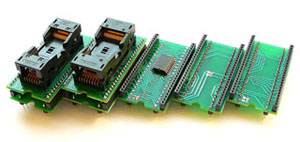

проблемы возникли уже сегодня. Надо программировать R27T1602. Чё и как не знаю. Инфы по ней не много оказалось.

Под этот тип микросхем (по количеству пинов) существует пока 4 переходника с разной распайкой. Так вот какой?

rematik, В тритоне есть универсал . А m.ix, прав , фото давай . Ломы даташит искать .
rematik
22/11/2009 18:04
m.ix, Я ж написал: Под этот тип микросхем.
Т.е. корпус 1 в 1 такой. Так что фота не потребуется. Далее можно прочитать тут: http://www.romservice.ru/adptsale/tvdvd.html
остальное там:http://www.romservice.ru/adptsale/adptsale.pdf

Голова (прищепка)одна стандартная. Вариант распиновки задаётся переходной платой. На ней (в наличии только две) перемычками.
ДОБАВЛЕНО 22/11/2009 18:10
http://www.triton-prog.ru/index.php?aux_page=aux_panels на Тритоне это разные панели, тут голова одна, а переходные платы разные.
TST-D40/TS48-M08 - Переходник с DIP-40 на TSOP-48 type I, для 8-битных микросхем FLASH-памяти типа AM29LV065 в корпусе 12мм * 20мм, шаг выводов 0,5мм.
Стоимость: 1505.00руб.
TST-D40/TS48-M16 - Переходник с DIP-40 на TSOP-48 type I, для 16-битных микросхем памяти в корпусе 12мм * 20мм, шаг выводов 0,5мм.
TST-D40/TS48-M80 - Переходник с DIP-40 на TSOP-48 type I, для 8-битных микросхем FLASH-памяти типа AM29F016/017 в корпусе 12мм * 20мм, шаг выводов 0,5мм.
TST-D40/TS48-N08 - Переходник с DIP-40 на TSOP-48 type I для 8-битных NAND-FLASH (с одним или двумя входами CS) в корпусе 12мм * 20мм, шаг выводов 0,5мм.

HTS48-W Головка контактная DIP48>>TSOP48-12x20mm-0,5mm-pitch,распайка –"pin-to-pin-rotated",панель –Wells 1950р Склад
P45-48-1 Подставка коммутирующая AutoProg>>DIP48 280р Склад
P45-48-2A Подставка коммутирующая AutoProg>>DIP48 280р Склад
P45-48-2B Подставка коммутирующая AutoProg>>DIP48 280р Склад
P45-48-3 Подставка коммутирующая AutoProg>>DIP48 280р Склад
m.ix, Посылаю тебе фоту в приложенном файле. Микра первая. Рядом для сравнения.

m.ix, да купил два. Но продавец, ..........., вместо "А" и "С" дал "А" и "В". недовольство, огорчение
И что-то мне подсказывает, что нужна именно "С".
m.ix
22/11/2009 19:31
rematik писал:
Переходники что ли???
Тады смело езжай и меняй, я вот серво мотор поменял, хотя мне они на модели проверяли.
rematik
22/11/2009 19:41
Но не тыкать же по порядку во все?
Вот фотки переходников. Платы одинаковые, типность задаётся перемычками. Можно доработать на съёмные, по типу как в компах, на штырьках. В принципе и цена не большая, чтобы заморачиваться.
