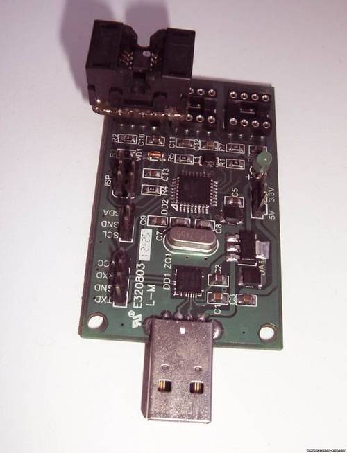

Здравствуйте уважаемые форумчане! Купил готовый программатор POSTAL 3, скачал к нему программу.установил драйвер,программатор заработал,прошил первую память серии 24с16,прошилась без проблем,считалась без проблем. Теперь мне надо прошить ФЛЕШЬ для телевизора HELIX флешь (25Q32B ),и тут полный тупик,всю голову сломал,честно не знаю куда её вставить,БОЮСЬ спалить программатор,ЧЕСТНО не разу не пробовал,помогите кому не лень,не дайте загубить программатор недовольство, огорчение

Вот сюда в переходник. Только 8 на 8. На худой конец проводочки к сокете согласно разводки пинов на прогере и datasheet микросхемы/ В реале проще , Ноги 1 к 1, 2к 2....и так далее

Ребята спасибо,что ответили! У меня есть переходник такой как на фото,то есть,его(переходник с памятью),втыкаем в программатор в гнездо с серией 25ххх,и попробовать записать?

fisik писал:
...то есть,его(переходник с памятью),втыкаем в программатор в гнездо с серией 25ххх,и попробовать записать?
Не забудь - питание 25Q32 3,3в.!!!

fsem, Да я только за,где её взять,программатор пришёл,а там не единой бумажки.YuraTV, Спасибо большое,попробую отпишусь.
