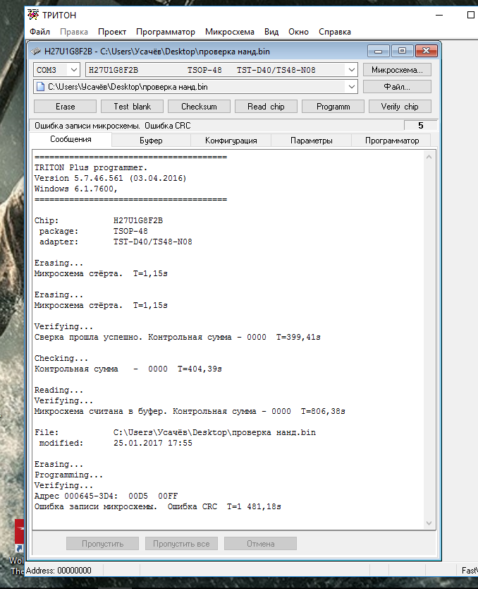

Здравствуйте.Имеется такая микросхема NAND Flash h27u1g8f2b с битого телека.
Сделал самодельную панельку. Хочу опробовать.
Если у кого любая рабочая прошивка под эту микруху?

А зачем любая рабочая? Считываете свою, верифицируете, если все сошлось, то правите произвольно кусок и пробуете писать.

Читает только до98%
Раз дошло до 100% на верификации
висит.

Если идентификатор флешки читается то панельку вы сделали правильно.
А по работе с хнадами тритон не самый лучший вариант проверено не раз путём перезаписи хандов от навигаторов с виндой написал несколько тысяч ошибок при верификации(в результате получился кирпич из навика) хотя другим способом эта же ханд записалась без проблем и девайс заработал.Задача стояла колонировать ханд в рабочем приборе

Сообщение #7 от 25/01/2017 19:28 цитата
Снял такую же микруху с другой матери.
Во что получается
