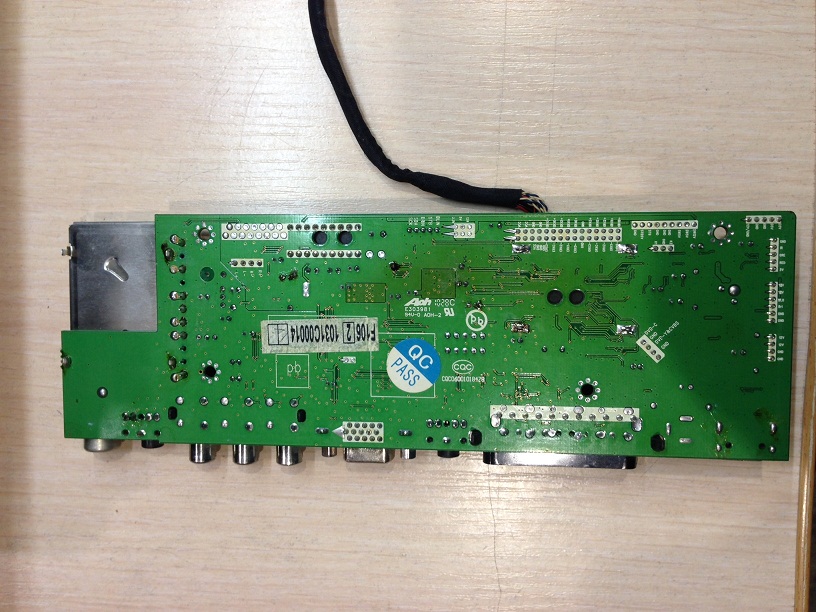

стоит на китайцке в ТКОН(т-кон не сьемный,шлейф припаян к плате)
http://www.gmt.com.tw/product/datasheet/EDS-5562A.pdf
вот что нашел на микру
на микре пишет 016Z
5562A
смех
не выдает питание VGH
панель шита не нашел MT3151A05-2 ver2.1

Содрана китайцами с MAX17126 , pin to pin. Там в pdf все подробно разрисовано в отличие от GMT.
