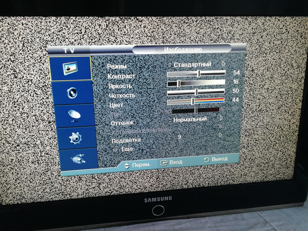

На тв после замены гаммакорректора левая часть экрана светлее правой (возможно панель, 24c64 перешивал, напряжения все в норме, шлейфы, сборки целы, гамму менял 2 раза, да и не при чём она, идёт на обе половинки сразу)
