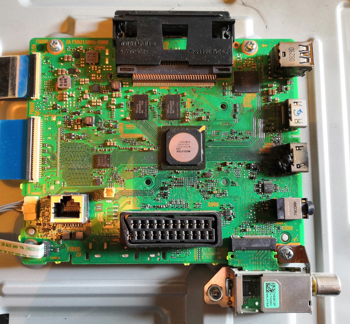

RA0AIO
Сообщения: 1836
Starlej26,
makar.i,
Интересно, а у меня от этого аппарата вот такая подсветка.
makar.i
Сообщения: 4035
JL.D32061330-004AS-M 4C-LB320T-JF3 от D16 а от D15 по 9 светиков такую как он просит |
