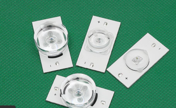

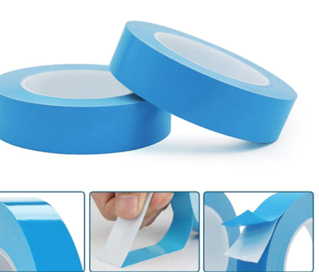

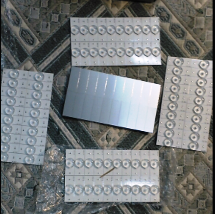

Для таких телевизоров заказываю ремонтные комплекты с alliexpress. Есть с доставкой из России.
И дешевле получается и быстрее. А по качеству ничуть не хуже чем на лентах. Только процесс пайки на часик длинней, но думаю, здесь все паять умеют голливудская улыбка
Клею на теплопроводящий скотч. У некоторых продавцов уже скотч наклеен.
Не реклама, просто для образца: https://clck.ru/ggS3B
