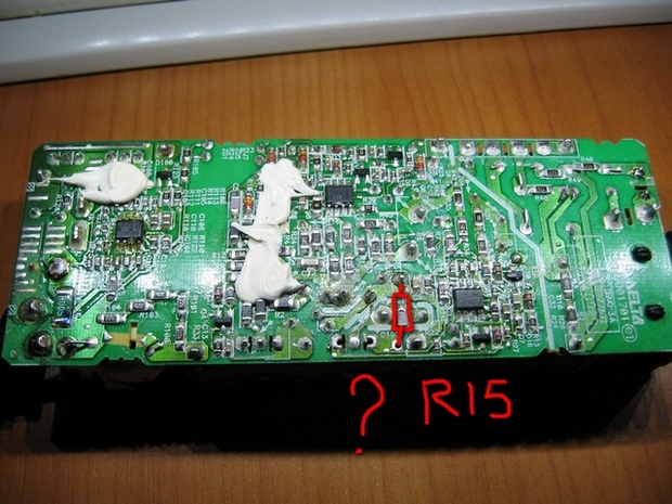

В моём ноутбуке Samsung R25 отказал БП DELTA sadp-90fh b. При вскрытии обнаружил вылетевшие предохранитель, емкость 82х400, полевик К3568, резистор R15. Подскажите номинал резистора R15, который стоит в цепи полевика К3568 с ножки истока на минус электролита 82мкфх400в. Может схема есть у кого на этот БП?

Определить этот резистор не проблема - 0,18 или 0,22 Ом. Прежде надо посмотреть возможность приобретения микросхемы ШИМ, управляющей этим полевым транзистором, т.к. её тоже надо менять. Проверить цепь затвора и истока к ней.

Неужели ШИМ всегда 100% выходит со строя ?

Почти всегда. Тип микросхемы?

L6561D последнюю букву плохо видно

Ладно, в соседней теме сапожник взялся ремонтировать материнку, но ты вроде работаешь в КИПе, скачай даташит на микросхему, там есть типовая схема включения этого корректора мощности, посмотри, прозвони, впрочем, без прозвонки видно - микросхему менять.
Что с основным преобразователем?

Извиняюсь что забросил тему, всё давно починил, БП работает . Как закрыть тему не знаю. Просьба к модератору- закройте пожалуйста !

Да скорее всего заменил ШИМ, транзистор и сгоревший резистор.
