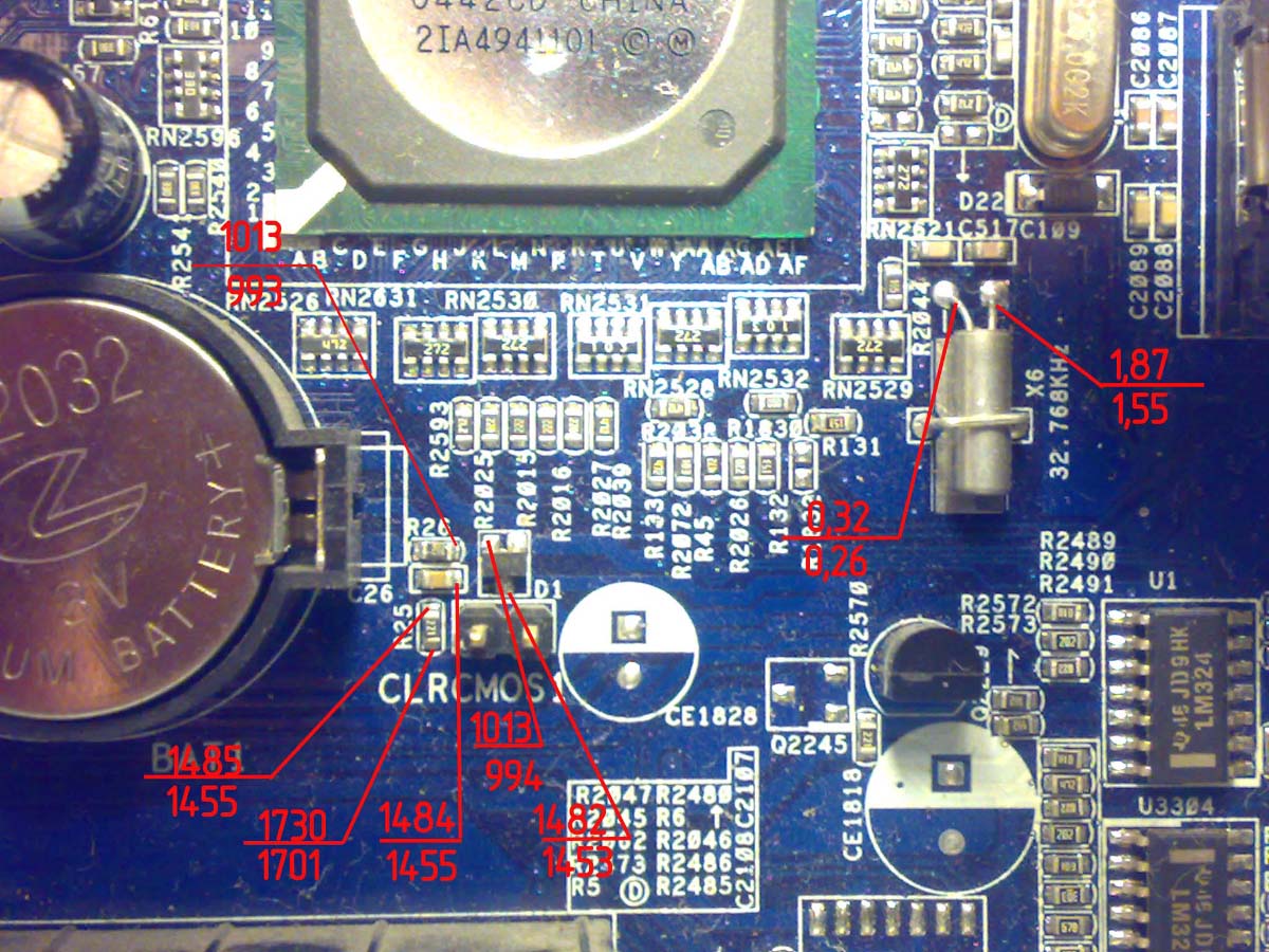

Может я не правильно выразился, измерения проводил при подключенном шнуре питания до системного блока, но не при включенном блоке

Сообщение #22 от 29/03/2013 11:46 цитата
CMOS работает от дежурки. Если у тебя был БП в дежурке, то всё там работало подмигивание

Сообщение #26 от 29/03/2013 16:00 цитата
rabotavnete, Вы же недавно пытались отремонтировать дежурку в блоке и питания, сделали или нет, не важно, но должны были понять, что при подаче на блок напряжения сети, в блоке начинает работать дежурка, выходное напряжение которой поступает на материнскую плату. На плате из этого напряжения формируется напряжение 3,3В, которое питает CMOS. Второй, резервный источник питания CMOS это батарейка CR2032. Она подключается только при полностью обесточенном компьютере, для того чтобы сохранились настройки и не сбросились часы.
Вы же сами написали
после выключении компьютера от сети, а потом включения в сеть, компютер стартует автоматически, при этом сбрасываются настройки биос
А проверяете при подключенном шнурке. Где логика?

Сообщение #28 от 29/03/2013 17:30 цитата
Не нужно глубоко копать - надо лишь понимать как устроена цепь питания от 2032 или от дежурки. И всё. С кварцем танцы я вообще не понял, исходя из того, что мать всходит и штатно отрабатывает.
Есть мнение что по дефолту в биосе стоит AC - on, поэтому при обесточивании и оборваной цепи питания CMOS всё будет сбрасываться и автостартовать, а как же улыбка
И ещё. ТС - нужно понимать что биос это одно, а CMOS это совсем другое.
Про то что автор обязан был установить новую батарейку я и не спрашиваю. Это априори должно было быть в самом начале произведено.

Сообщение #29 от 29/03/2013 21:39 цитата
Morelock писал:
Так и есть стоит AC - on
Morelock писал:
Само собой разумеется батарейка была заменена
Измерение показали что на ножках кварца напряжение 0 В.

Сообщение #30 от 29/03/2013 22:43 цитата
Ну и что Вам это дало? К решению проблемы не приблизись. Вам предлагали, начиная от плюса батарейки, проверить последовательно всю цепочку, так надо это и делать, другого пути нет. Какая проблема прозвонить пару резисторов и диодную сборку?

Сообщение #31 от 29/03/2013 22:53 цитата
Парни - а если у ТСа перемычка как раз не замыкает, а наоборот - размыкает цепь питания? Просто эту плату отродясь не держал в руках.смущен
rabotavnete, меряй шо тебе говорят, а не танцуй возле кварца!

Сообщение #33 от 02/04/2013 09:24 цитата
У меня есть точно такая же плата рабочая, без сбросов биоса, вчера сделал сравнительные измерения в режиме прозвонки, в числителе данные из моей не полностью рабочей в знаменателе с рабочей. Не знаю правильно ли я дела измерения, может что то пропустил. Но есть такое отличие которое потом тянется по всей цепи это разбежность в 30 мв на резисторе R26, на моей плате показатель выше. Также промерял напряжение на кварце тоже есть различие. Не знаю может ли влиять эти разбежности на работу.
